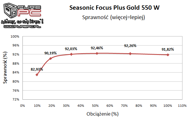

Dla przypomnienia, zasilacz o większej mocy tak samo jak o mocy na styk wcale nie jest korzystny, bo dobre zasilacze mają najwyższą sprawność w zakresie 40-60% mocy maksymalnej, wtedy marnują najmniej energii i wydzielają najmniej ciepła. Ogólnie najniższą sprawność mają w zakresie do 20% i od 80%. Wtedy marnowanie energii i wydzielanie ciepła jest największe.
No tak średnio, zależy od sprawności zasilacza

Odpowiedzi dotyczące sprawności są bardzo dobre. Wynika z nich, że gdy dla przykładu pobór masz 300W a akurat sprawność znacznie mocniejszego zasilacza będzie w tym punkcie kiepska to lepiej rozejrzeć się za innym zasilaczem (takim, który ma najlepszą sprawność w interesującym Cię zakresie).
Jak chcesz dokonać jak najlepszego zakupu, to przed kupnem postaraj się znaleźć wykres sprawności i zobacz jak zasilacz zachowuje się w interesującym Ciebie przedziale.
Z drugiej strony nie są to jakieś szalone różnice. Certyfikat sprawności powinien być wg mnie przynajmniej „80 Plus Bronze”.
