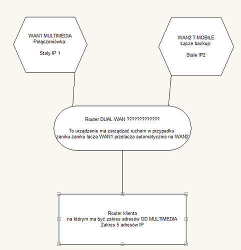

Posiadam klienta który ma dwa łącza WAN od dwóch dostawców(Multimedia i Tmobile)
Musze wstawić urządzenie(jakie?) które będzie przełączać między łączami w przypadku zaniku internetu od któregoś dostawcy(i to jest bez problemowe) ale
klient posiada swój firewall ( za urządzeniem które mam wstawić) na którym mam wpisac zakres stałych IP którymi klient ma wychodzic na swiat przez Przyłączeniówkę od Multimedia Polska
Czy ktoś jest w stanie doradzić jakie urządzenie kupić ?

Czy podsumowujac mam 2x rj45 ze stałymmi IP od dwóch dostawców
z tym ze multimedia z uwagi na swiatłowod nie daja modemu zadnego tylko przelacznik swiatła z którego musze na swoim urządzeniu wpisac IP Przyłączeniówki a nastepnie na urządzeniu końcowym klienta wpisać IP z pulą 5 adresów.
Problem mam takie ze mam wstawić urzadzenie które zwyczajnie w razie zaniku mm przelaczy na Tmobile ale takie zeby na wyjsciu na rj45 które polaczy klient do swojego Routera/firewalla bedzie mogl wpisać pule 5 adresów od MM
Słyszłąem ze na Mikrotiku moze da sie to jakos ustawić ale moze ktos? cos?
