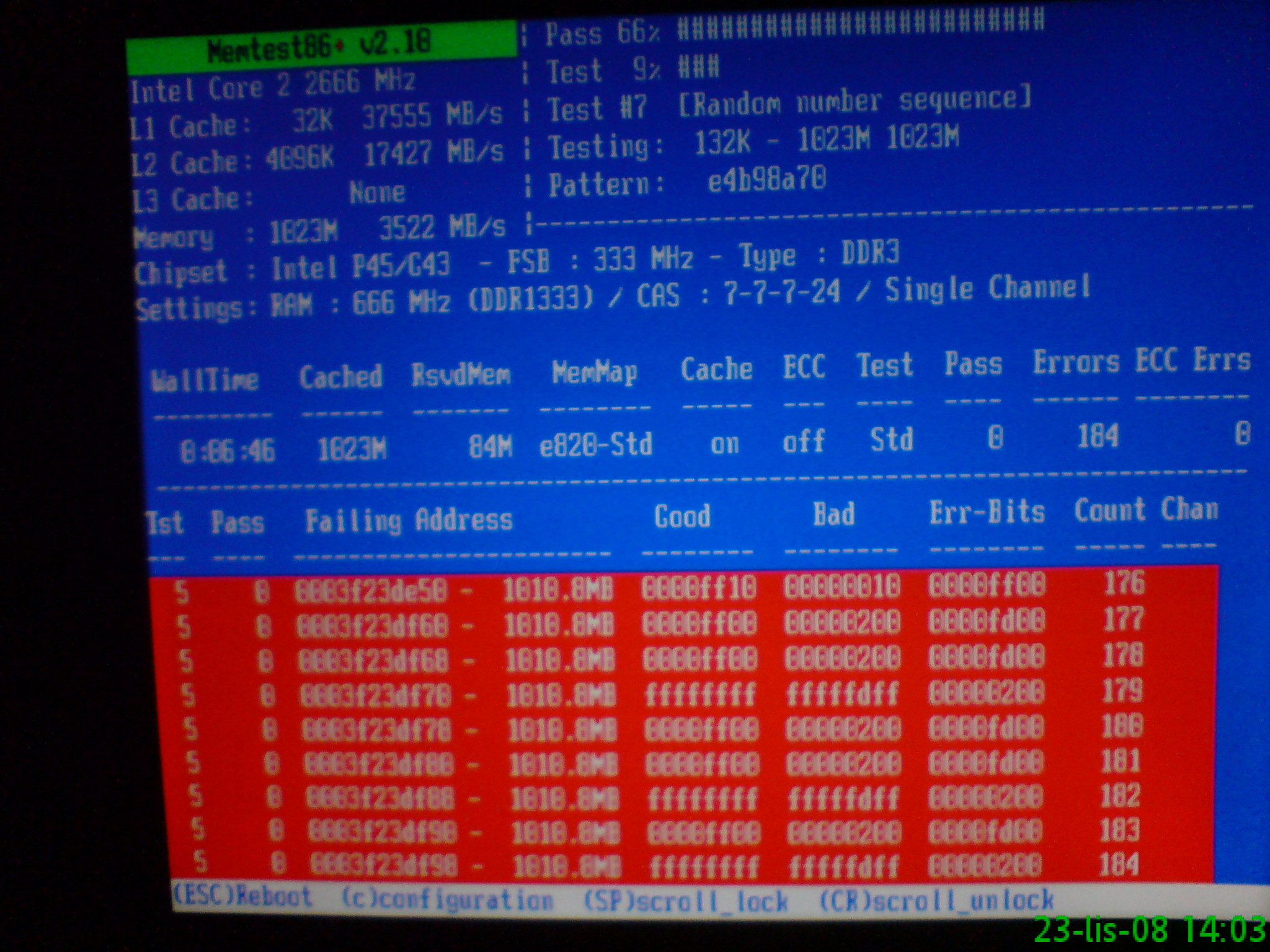

Jakiś krótki test ustawiłeś, z tego co pamiętam one dłużej trwają, 3DMark to prog sprawdzający gł wydajność kompa, do stabilności użyj OCCT, Orthos, obciążą proca i RAM, do grafiki najlepiej Furmark, pamięci RAM można jeszcze potraktować Memtestem
prawidlowe-sprawdzenie-modulow-ram-bledy-t50125.html
Sprawny komp nie ma prawa się zawiesić, zresetować, wyłączyć, lub wywalić błędu
http://img14.imageshack.us/img14/6452/beztytuuxmz.png
http://www.benchmark.pl/uploads/problem … el.JPG.JPG
