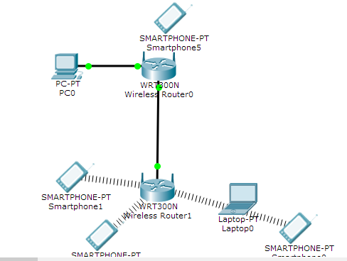

Witam, więc tak założenia są następujące, kabel sieciowy do routera 1, z niego jest internet z tego kabla, potem z routera idzie kabel do routera 2, i pc 1, następnie z routera 2 idzie sieć bezprzewodowo na x urządzeń. Obydwa routery mają pracować w jednej sieci, czyli powinny być pingi z jednej sieci do drugiej, problem z tym że pingów nie ma, sieć działa, ale nie mogę z routera 1 wejść do sieci z routera 2 np, przez sambę przeglądać plików z innego pc z drugiej sieci. Tak jakby sieć była, ale urządzenia nie mogły się widzieć, a chciałbym zrobić klona routera 1 na 1, czy dwa routery, tak by była jedna sieć na x urządzeń i by dało radę dzielić między nimi dane.
Masz jeden serwer DHCP?
Tak, tylko inna jest brama na 3 oktecie, mam w routerze 1, 0 a na drugim 1.
Routery spinasz portami LAN. Na jednym z nich wyłączasz DHCPa. Routery muszą mieć inne adresy IP z tej samej podsieci, np. Router0 192.168.1.1/24, Router1 192.168.1.2/24. Reszta urządzeń dostanie IP z DHCP.
Rozumiem że wyłączam DHCP na drugim routerze? Czy na tym głównym?
To tak naprawdę nie ma znaczenia. DHCP ma być tylko na jednym. Zostaw go na routerze brzegowym (ten, który łączy Cię z Internetem), to nie bedziesz musiał niczego dodatkowo konfigurować. Na innym routerze w ustawieniach dhcp, musiałbyś wskazać adres bramy, gdyż dhcp tego routera wskazywalby siebie jako bramę.
