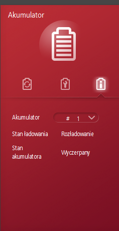

zainstalowalem power menegement. Akumulator byl nastawiony od poczatku na oszczednosc. Plan zasilania mialem zrownowazony i zawsze takiego uzywalem na WIN8. Teraz klikam na oszczedzanie ( czy to jest plan zasilania jak komputer jest podlaczony pod kabel? jesli tak to spokojnie bym mogl zrownowazony wlaczyc)
efektow zadnych. Komputer jest podladowany od 9:25 wyjalam kabel i jedzie na baterii. Na poczatku bylo napisane 96% 2:56h po 20 minutach mam juz na baterii 66% i 43min…
od poczatku przy akumulatorze byl on zaznaczony jako wyczerpany…
nigdy tego nie robilem ale jest tutaj jakies resetowanie baterii - ja uwazam ze bateria nie jest wyczerpana bo na windowsie8 dzialala dlugo, zmiana windowsa bateria nagle out…
10:15 komp juz sam sie wylaczyl. Po wlaczeniu go spowrotem na baterii 3% nie wiem kiedy nie wiem jak… 50 min doslownie wlaczone 3 programy na krzyz tak jak zawsze od lat…
