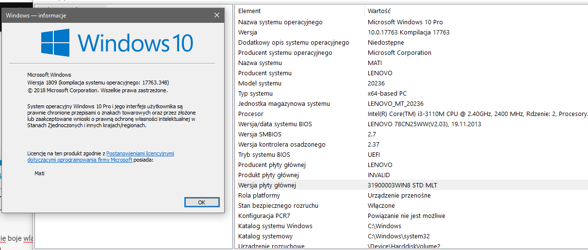

co do mojej wersji:
jak podbić jeśli aktualizacje mam wyłączone ? Jak włącze zaraz sie zainstaluje ta która mi zacina windowsa na amen…
Wersje systemu masz już wiekową. Jeżeli nie możesz jej zaktualizować przez WU to pobrałbym na twoim miejscu obraz ISO ze strony MS lub stworzył botowalnego pendrivea z wersją 2004 i po prostu zainstalował ją na czysto.
hmm od ponad tygodnia wlacze z tym i teraz mam na nowo instalowac… na prawde nie mozna wybierac co sie chce a czego nie instalowac ? …
Tylko mnie o to chodzi, ze instalujesz dość starą wersję W10 (1809). Dlaczego od razu nie zainstalowałeś wersji 2004?
