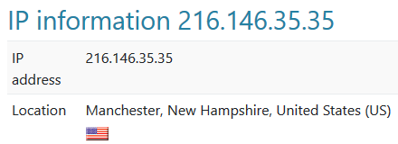

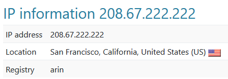

  2. Twoje adresy IP wskazują na serwery DynDns i openDNS, czy sam je ustawiłeś?
    obraz
    obraz
  3. Nie masz ustawionej domyślnej przeglądarki, ale używasz FF Portable.
    Nadal istnieją profile Chrome, ich nie ruszam. Choć, gdy będziesz Chrome używał, to usuń dodatki Avast.
Odpisz. Zależnie od odpowiedzi ustawię skrypt.
Tak mam raw therape i peer blocka w wersji portable. Tak dawno temu na routerze ustawiłem open dns, teraz sprawdziłem dokładnie te same są co napisałeś.
