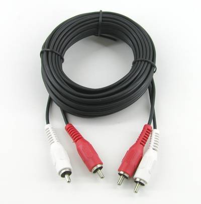

Mam głośniki do komputera. Połączone są one między sobą kablem chinch pojedynczym. Niestety pech chciał że ów kabel się zerwał. Zakupiłem nowy podwójny ale z jakiegos powodu powoduje on buczenie głośnika. Czy są różne rodzaje połączeń wśród kabli Chinch-chinch?

Kupiłem coś takiego
A miałem coś takiego

Mogło być jeszcze tak, że urwany kabel zwierał i uszkodził końcówkę mocy (w takich głośnikach koszt ok 2 - 5 zł). W buczącym głośniku słychać jakiś dźwięk (oprócz buczenia, oczywiście)? Co to za głośniki - podaj model? Sprawdź miernikiem czy są przejścia. Głupie pytanie ale czy w kablu sprawdzałeś na obu przewodach? Na kablu rozwiniętym czy zwiniętym jak na obrazku? Jaka długość kabla? Rozkręć głośniki i sprawdź czy nie ma jakichś urwanych połączeń.
