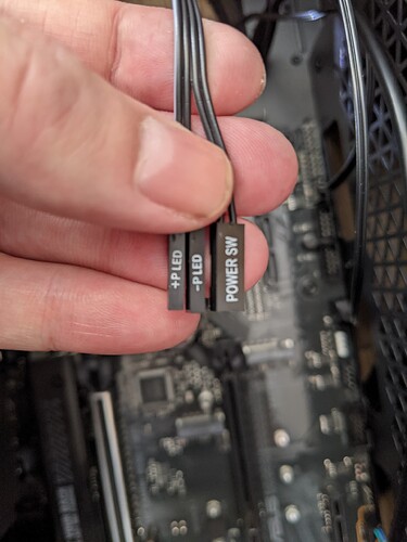

Witam,
Mam już ten komuter i składam powoli jako że nie robie tego na co dzień, mam pytanie
Gdzie to podłączyć?
Mam gniazdo 8+4 czy jak podłącze 8+8 to gniazdo procesora będzie działać?

Raczej POWER LED. Przy POWER SW to bez znaczenia, bo to jest po prostu mikroswich, chodzi tylko o chwilowe zwarcie.
Z tego co widać standardowy rozstaw.
Lewa dół, + I - Dioda dysku HD LED. Nad nią tak samo dioda zasilania PLED, potem po prawej za diodą dysku reset i nad nim włączanie POWER SW, bez znaczenia polaryzacja na tych ostatnich.
Ewentualnie od prawej na górze (za włącznikiem) można wpiąć speeker. na końcu jest swich, do monitorowania otwarcia komputera. Pod miejscem na głośniczek jest też alternatywne miejsce do wpięcia diody zasilania.
