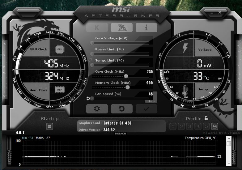

Jak wyglądają temperatury podzespołów? Sprawdź np. HWMonitor, czy czego tam teraz używacie:
https://www.dobreprogramy.pl/HWMonitor,Program,Windows,33495.html .
Aktualnie mam zainstalowany MSI Afterburner i obecnie jest 32 stopni
Obecnie mam starą wersję sterownika ponieważ na tej pracuje stabilnie (tak nie do końca) .
Wypróbowałem 1 opcję :
  • Odinstalowanie sterowników programem DDU (z poziomu “tryb awaryjny”).
  • Instalacja najnowszej wersji sterownika (bez zmian, dalej to samo).
  • Core Clock zszedłem o 10, 20, 30, 40, 50, 100 .
Zaraz zapodam zrzut ekranu bo czekam kilka min aż na wykresie “kreska” dotrze do końca .
Możesz sprawdzić u znajomych, ale padające sterowniki ekranu mogą tez być związane z umierająca kartą :slight_smile: Twoja zaś wiekowa.
Kilka min oglądania YT (głównie gameplay jakieś gry ):
Temperatura zanim zamknąłem 1 zakładkę z YT było 35-37.
