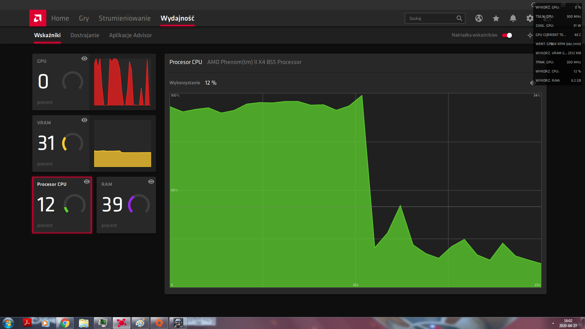

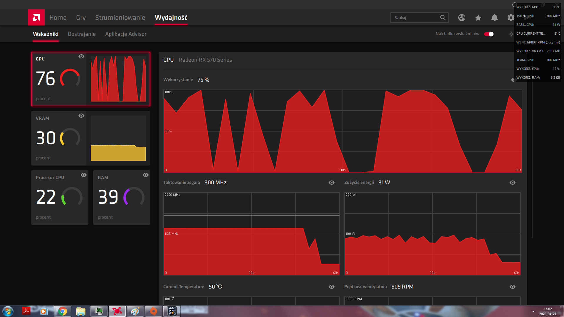

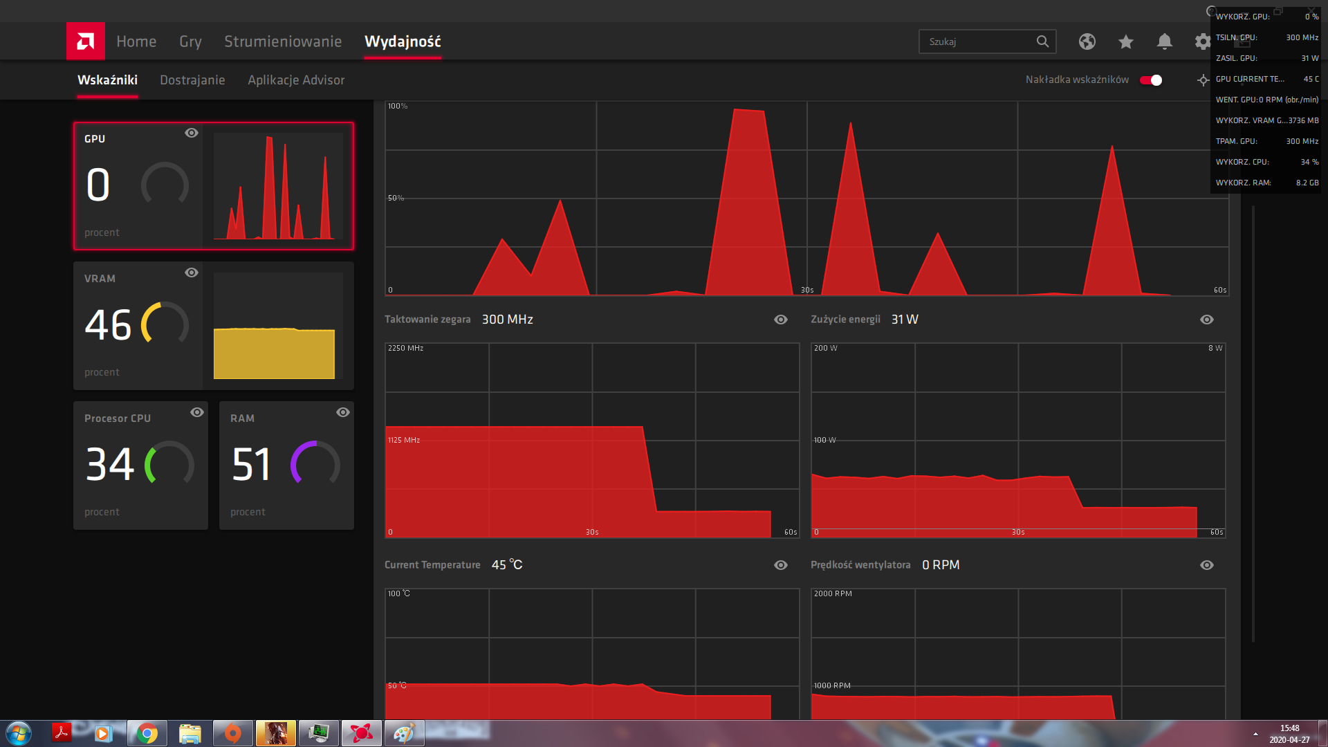

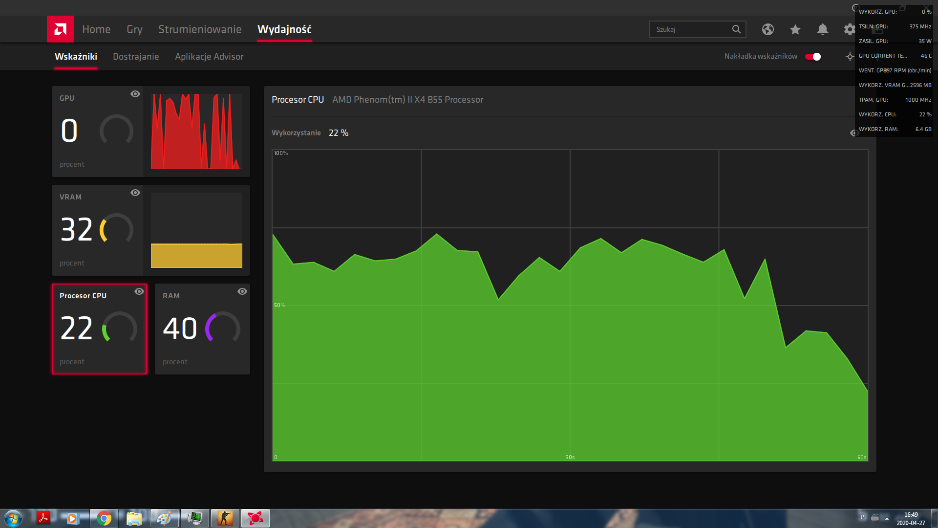

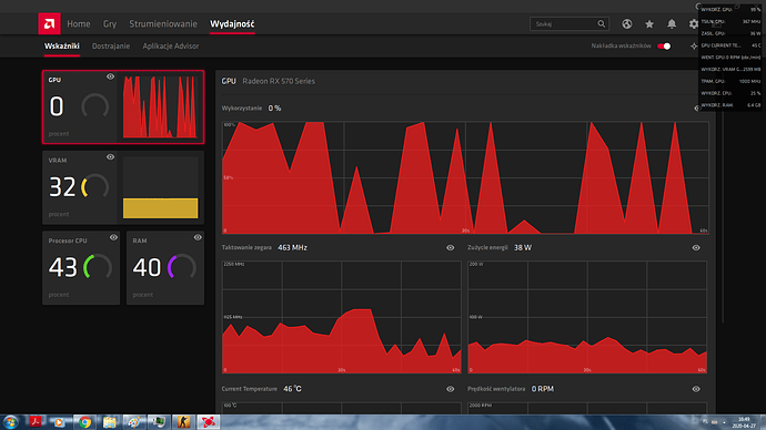

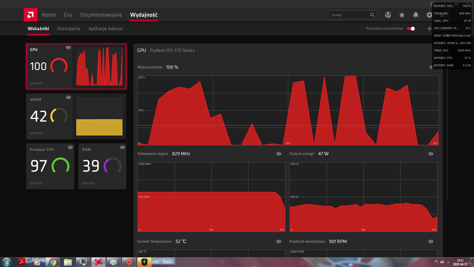

Zrobiłem testy i to co mi wyszlo
BF1 chyba na wysokich detalach to cpu caly czas na 100%
