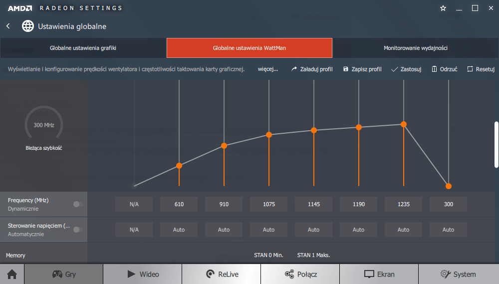

Co Do WattMann bywa jeszcze tak, że jest dostępny tylko jeden stan. Oznacza to, że jest albo problem ze sterownikiem, albo grafika siada. Bywa tez tak, że tylko ostatni stan jest źle ustawiony np. coś takiego:
wtedy też możesz mieć efekt zamrożonego zegara, bo grafika chcąc osiągnąć najwyższa możliwą wydajność ustawia się pod ostatni stan. Nie widać wtedy też narastającego zegara gdyż często GPU nie korzysta ze stanów pośrednich gdy mamy ustawioną maksymalną wydajność - która jest w sumie domyślnym ustawieniem.
