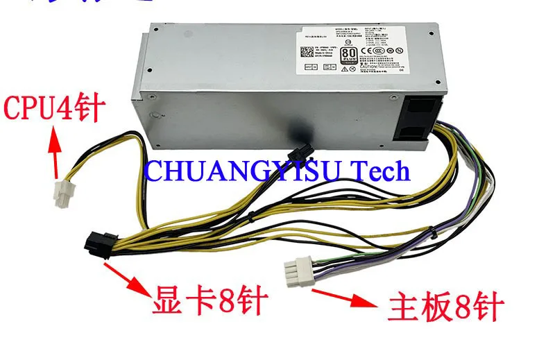

Jak się okazało zasilacz ma za mało kabli(a w zasadzie brak jakichkolwiek wolnych) i moc 240W a powinien mieć ok 500W i przynajmniej jeden wolny przewód z jakimkolwiek złączem molex(najwyżej zastosuje się jakiś adapter)
Teraz mam pytanie odnośnie czy da się wymienić zasilacz? I na jaki?
Komputer to DELL Optiplex7040 z zasilaczem B240EM-00
Karta graficzna AFOX AFRX580 8 GB
Podejrzewam że zabawa z kablami i np użycie rozdzielacza do kabla zasilającego CPU (molex 4pin i założenie rozdzielacza i adaptera do karty molex 8pin) nie wchodzi w grę bo i tak za mała moc zasilacza.
