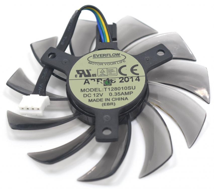

Otóż są tam dwa wentylatory, z czego jeden działa poprawnie, a drugi (na obrazku ten po prawej) normalnie odkręca mi się, delikatnie wypada i przestaje działać. Po rozmontowaniu obudowy i “dociśnięciu” z powrotem wentylatora zaczyna działać, ale po paru dniach jest znowu to samo (a czasem nawet odpada po raz kolejny po włączeniu PC). Karta już swoje ma, ale działała bez zarzutów.
Z jakiego powodu on się odczepia?
Ktoś może wie, czy da się to jakoś przymocować z powrotem oraz czego to jest wina?

Prawdopodobnie uszkodzeniu uległo mocowanie wentylatora - taka podkładka przy trzpieniu. A grawitacja robi swoje. :smiley: W artykule https://majsterkowo.pl/jak-naprawic-glosny-wentylator-komputerowy/ pokazano, jak naprawić głośny wentylator, ale poglądowo może pomóc w zobaczeniu, co trzeba naprawić.

Jeśli wentylator jest standardowej budowy i wypada ci część z łopatkami i metalowym wałem to prawdopodobnie uszkodzeniu lub wypięciu uległ element blokujący (taka zapinka na końcu wału). Trzeba rozebrać całe chłodzenie i spojrzeć od drugiej strony czy można dostać się pod obudowę usuwając naklejkę bądź gumowy korek.
