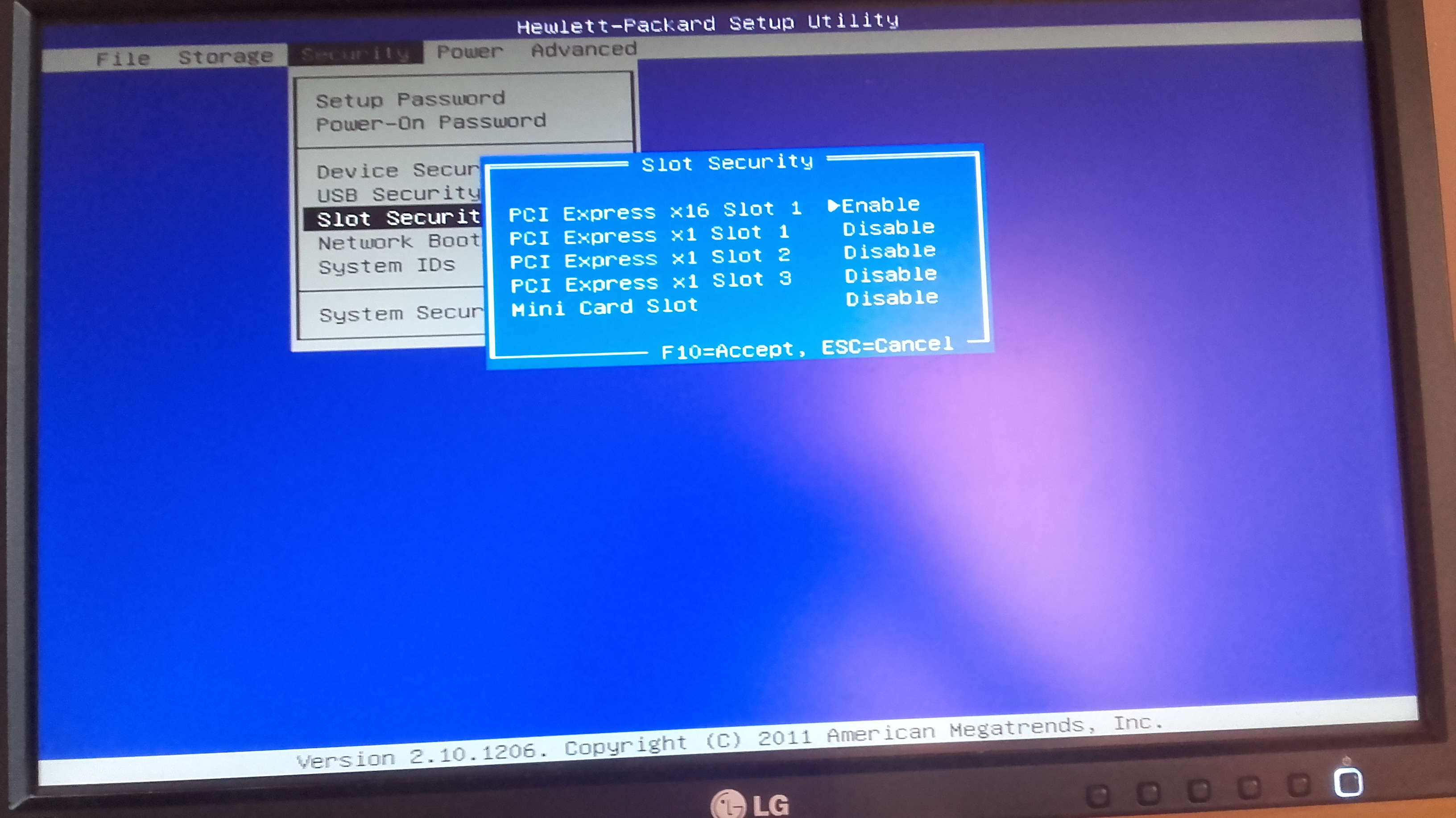

To trochę dziwny bios Ale udało mi się w niego wejść i wyłączyłem wszystkie porty oprócz pcir x16 załączam zdjęcie

Nie wyłączyłeś “slot security” dla PCI x16, cokolwiek to znaczy…
… ale na moje oko, powinieneś ustawić na DISABLE.
Właśnie ustawiłem na enable i disable i sprawdzałem i nic mogę wysłać więcej zdjęć opcji tego dziwnego biosu nie rozumiem po co firma hp tak komplikuje te biosy

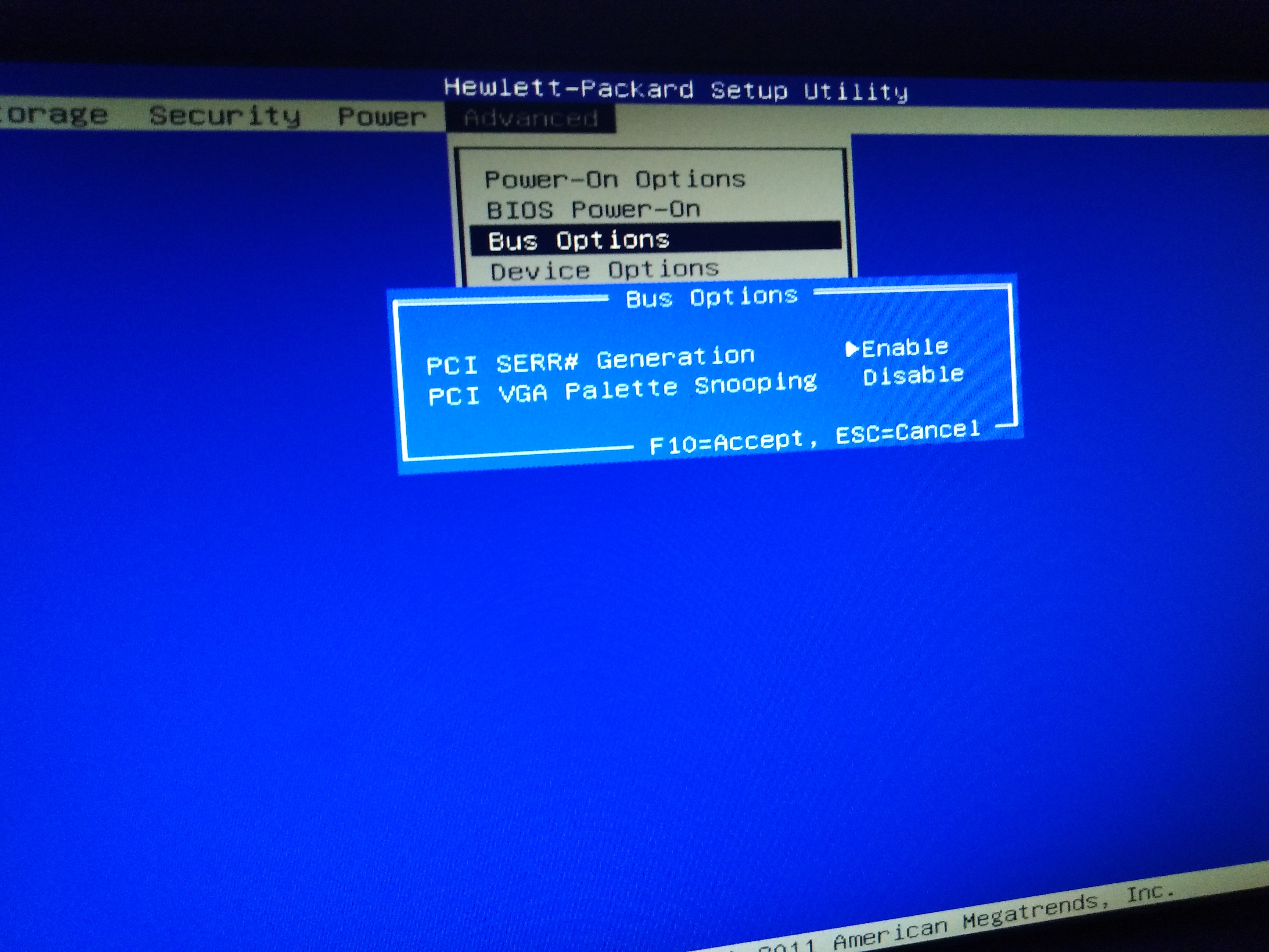

Biznesowy :slight_smile: dobre mniejsza znalazłem parę opcji dotyczących coś chyba z pcie
