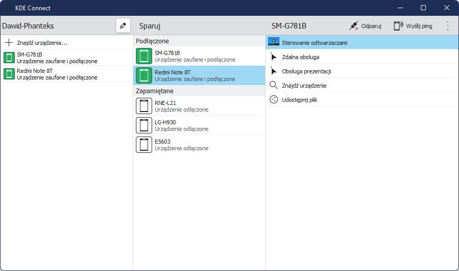

Mam pytanie: Co może być przyczyną tego, że wybieram tel jak na SS:
Potem klikam na „Udostępnij plik”, wybieram plik i co? Nic się nie dzieje… W drugą stronę elegancko przesyła pliki na kompa.

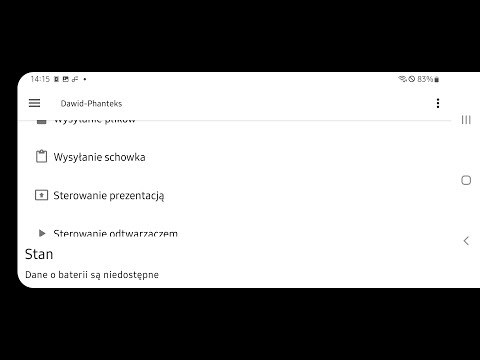

Pokazałem to na tym video:
Zobaczcie od 15:09.

Wyłącz na chwilę zaporę windows i zobacz, czy jest inaczej.
Używam Avasta. Bez niego podobnie.
O tą zaporę chodzi?
Dodam jeszcze, że wyłączyłem zaporę od Avast’a:
i nic to nie dało. Po drugie: opcja „Wyślij ping” w KDE Connect działa, więc kontakt z tel. jest.
Wywal te KDEConnect z Microsoft Store, a spróbuj normalnej instalki offline.
Jest szansa, że to aktualniejsza wersja.

Pobrałem to KDE Connect z Twojego linku i… nic :frowning:
Wydaje mi się, że to wersja 21.x jest walnięta.
Czyli trzeba by pobrać kod źródłowy i skompilować 22.x pod Windowsa…
Wystarczy, jak na github dodadzą jakieś Prerelease z wydaniami 22.
Jak dużo nazmieniali to i kompilacja może się wywalić (brak końcowych plików, jakieś uszkodzenia w nich/awaria funkcjonalności) i wymagać jakiś zmian.
