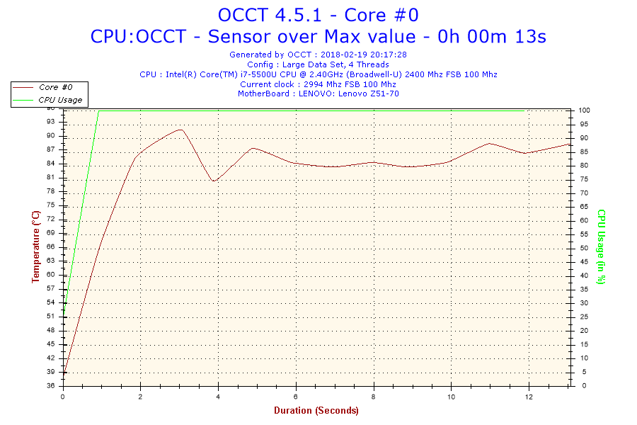

Tem.poczas pracy z przegladrka z gry zaraz ogarne
w karcie graf. max 47 st. C
To są temperatury w stresie ?
ten 2 sc jest podczas 5 min. gry w CSGO
i w tych 5 sekundach zaczynaja się skoki ?
Nie rozumiem zbytnio pytania :confused:
skoki fps zaczynaja sie po odpaleniu gry w 3 sek z 100 w 20 fps
a dalej to tylko moze sie komp wylaczyc
System zaktualizowany i sterowniki ?
Coś jest nie tak z tymi temperaturami. Jeśli dobrze widzę to są niższe podczas grania niż przeglądania internetu? Użyj innego programu do pomiaru, najlepiej takiego który zrobi wykres temperatur w czasie.
wszystko aktualne
ustawione jest chyba ze ma dzialac przez 5 min ale sie wylacza po 8 sek. jak widac
to chyba wszystko co moge zrobic :confused:
