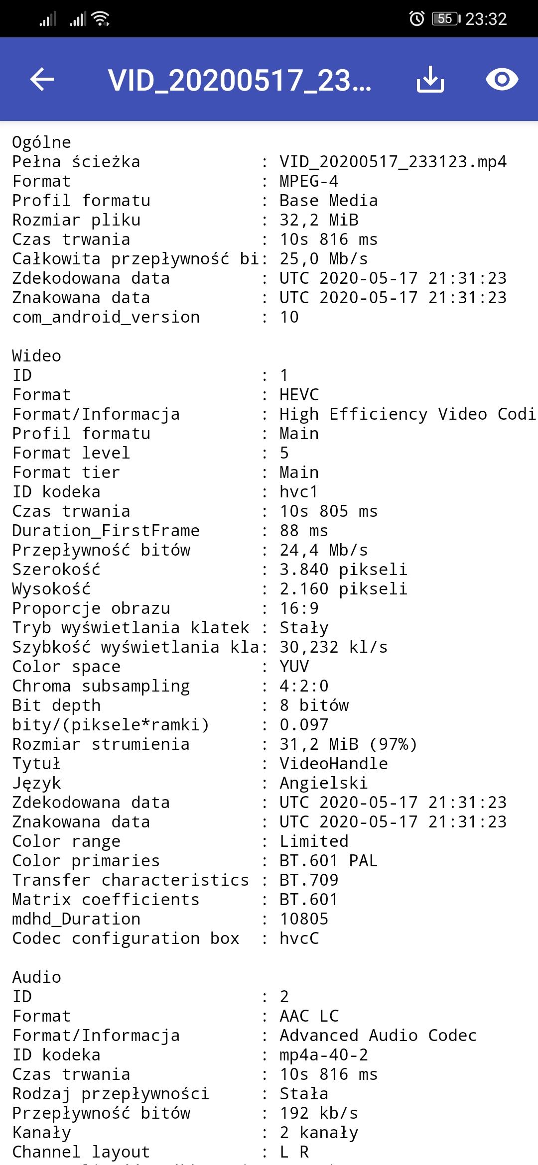

Huawei P30 ma do wyboru:
  • “30kl/s” i wtedy jest zmienna liczba klatek
  • “Automatycznie” i jest stałe trochę ponad 30klatek.
Wiem, sensu brak ale tak jest.

Do prywatnych celów. Nie będę tego jakoś profesionalnie obrabiał.
Ale jak będę chciał obrabiać to muszę pamiętać aby ustawić “automatycznie”.

Oprócz ilości klatek (min 50 lub 60), rozdzielczości, bardzo ważna jest przepływność (bitrate), jeżeli masz możliwość ustawiaj w okolicy 16-25Mb/s
