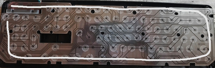

To nie jest ważne w tym momencie. Ważne jest to, że albo jest zwarcie albo folie nie są równo złożone (skoro punkty łączenia puściły) albo nie wyschło zalanie (ta plama co przypuszczałem, że jest plamą).
To musi być suche całkowicie. Podklej w tych punktach, w których były “zgrzewane” folie oryginalnie i dopiero składaj.

Jeśli są rozerwane, to kleisz tylko w tych punkach - jeden z nich widać na tym zdjęciu - centralnie na środku:
No dobrze czyli ma skleić w ten sposób
czyli wokół tego punktu ?
Tylko w tych punktach i TYLKO JEŚLI TE ŁĄCZENIA SIĘ ROZERWAŁY PODCZAS CZYSZCZENIA!
