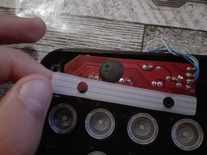

Wybacz ale nie orientuję się zbyt mocno więc po kolei w mojej klawiaturze idzie najpierw te kapelusiki (upload://42D5jTjXwhddvKutX4bfbuPkno5.jpg)
a potem ta folia na te kapelusiki a na karte zakładam to coś ! jeszcze raz przepraszam że nie rozumiem tego, po prostu w tym wszystkim się nie orientuję zbytnio.
Wydaje mi się, że dobrze to robisz! Dla ścisłości tego ostatniego obrazka: folia powinna być dociśnięta swoimi ścieżkami do ścieżek płytki drukowanej właśnie za pomocą tej “listewki”.
W ten oto sposób ?
Tak!
teraz Wystarczy jedynie przykręcić obudowę i podłączyć klawiaturę do komputera ?
Tak!

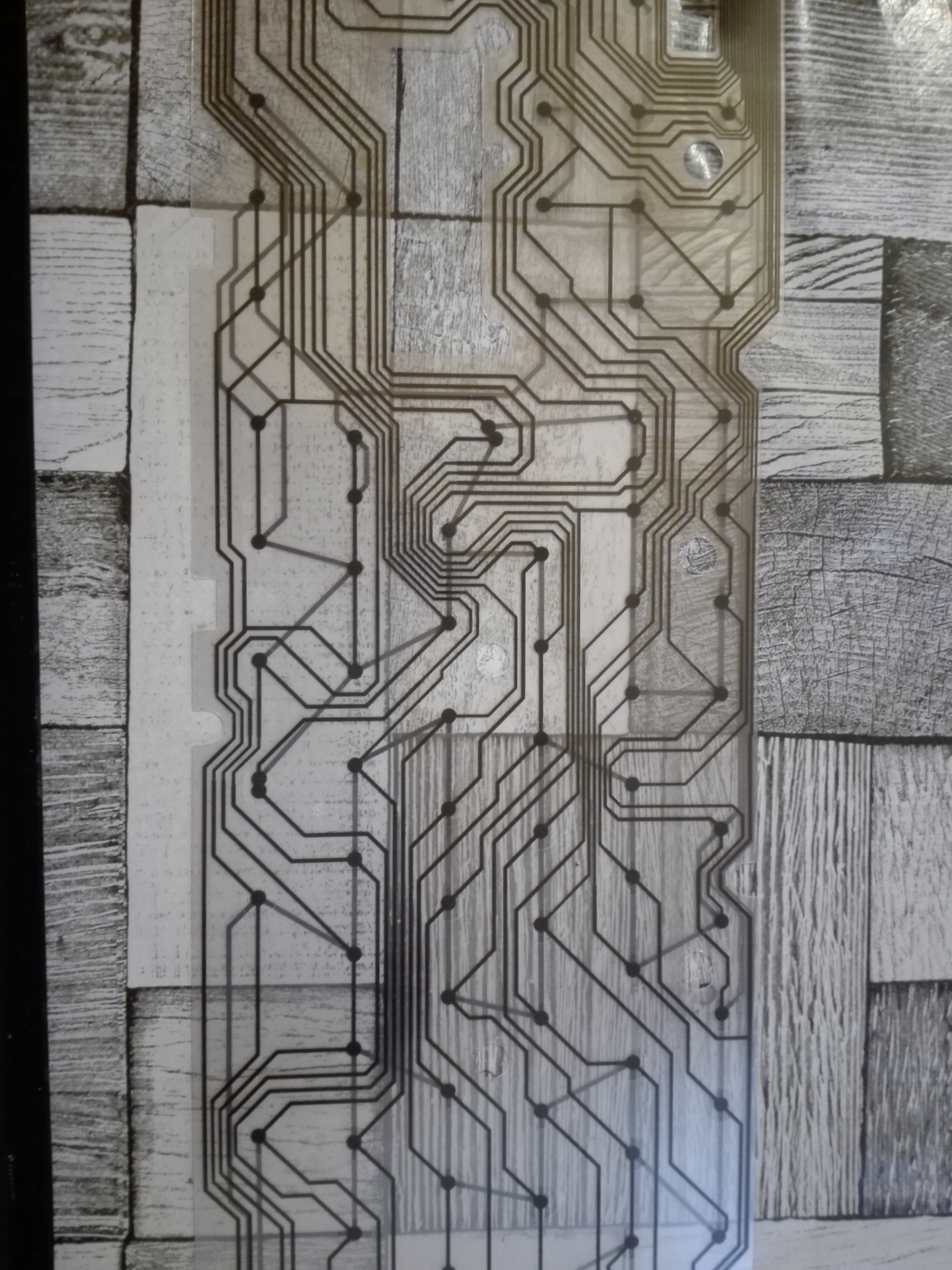

Niestety ale klawiatura nadal mi nie działa a znalazłem już wszystkie kapelusiki i mi już nie wyskakuje na monitorze bios ale to nadal nie zmienia faktu że mi nie działa klawiatura hmmm a może to wina folii ze ścieżkami bo mi lekko rozdwoiła się też trzeba chyba lekko przetrzeć folie ale czym ?
Jeśli klawiatura NIE BYŁA ZALANA, to nie trzeba folii niczym przecierać. Możesz przetrzeć warstwy zewnętrzne z kurzu, ale nie między nimi. Ściezki są delikatne, uszkodzenie którejś już spowoduje, że nie będzie działać jakiś klawisz lub grupa klawiszy.
Zwróć uwagę, czy nie są uszkodzone punkty spęczania warstw folii (zgrzewania). Jeśli takie punkty nie trzymają, możesz je podkleić, ale uważnie. Nie startuj nawet z gorącym nożem czy lutownicą jeśli nie masz wprawy … bo urwiesz :smiley:
Generalnie … kup nową klawiaturę, a z tą się możesz bawić dalej.
niestety ale w tym miejscu gdzie jest ślad folia została lekko naruszona ale to chyba nie ma wielkiego wpływu na uszkodzenie klawiatury ?
A czym mam skleić tą folie ?
Bierz się za klejenie wtedy i tylko wtedy, jeśli warstwy folii zostały rozerwane na tych punktach połączenia. Klej tylko w tym miejscu, w którym były oryginalnie połączone - trochę butaprenu albo kleju szewskiego.
Musisz spasować tak, żeby wszystkie warstwy były dokładnie w tym miejscu, w którym były wcześniej.
Ta jasnoszara plama w prawej dolnej ćwiartce zdjęcia to wilgoć? Jeśli tak, to oczywiście wszystko musi naturalnie wyschnąć … inaczej masz jedno wielkie spięcie.
