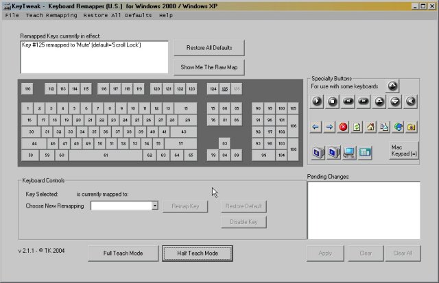

Możesz zobaczyć czy ten program da radę jak działa odmienie do SharpKey:
Nic nie piszą by nie umiał dezaktywować klikania NumLock np. przypisując w jego miejsce Ctrl.
