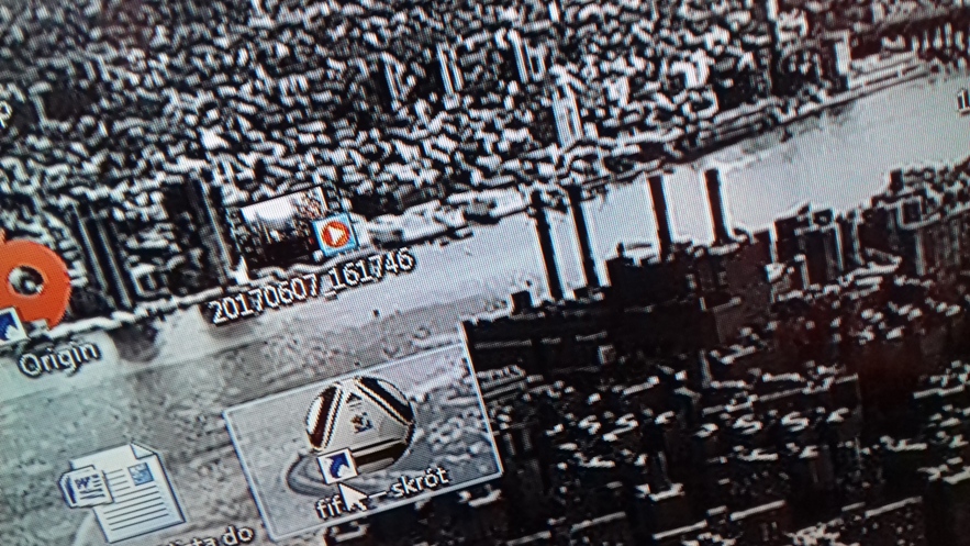

Szukam porady która rozwiąże problem z klonowaniem obrazu z komputera na telewizor za pomocą kabla HDMI … kabel jest już na stałe podłączony w odpowiednim gnieździe w telewizorze ( Samsung UE49K5600AWXXH ) z gniazdem HDMI w komputerze . Kartę graficzna mam AMD Radeon R7 200 przy systemie Windows 7 … to tyle z technicznego opisu … Teraz problem .
Włączam komputer i przy już włączonej funkcji klonowanie obrazu obraz na telewizorze , pulpit z komputera pojawia się … wpisuje hasło i na kilkanaście sekund pulpit jest widoczny i na ekranie telewizora i na monitorze … po jakimś czasie obraz z ekranu telewizora znika i pojawia się komunikat o braku połączenia ( zdjęcie 1 ) … Ustawienia wyglądają jakoś dziwnie bo gdy odłączę telewizor to przy identyfikacji monitora pokazuje mi się numer 2 … poza tym tak wyglądają karty od ustawień obrazu ( zdjęcie 2 i 3 ) … co zrobić i co zmienić ? … ustawienia ? Co jest nie tak że obraz znika i jak zrobić żeby przy każdym możliwym włączeniu telewizora obraz klonowania był bez ponownego przestawiania ustawień … proszę o porady i wskazówki … jeżeli są jakieś dodatkowe pytania to chętnie odpowiem , bo bardzo mi zależy na rozwiązaniu tego problemu …
Może kabel padnięty? Sprawdź na innym przewodzie HDMI, bo po podłączeniu i wybraniu powielania, tak już powinno zostać. Ewentualnie możesz sprawdzić, czy są nowsze sterowniki do karty graficznej i zainstalować wszystkie aktualizacje z Windows Update.
Nie mam teraz możliwości podmienienia kabla … chociaż tak mi się wydaje , że gdyby był padnięty kabel to działałby czy nie działał w różnych sytuacjach i o różnym czasie … a w mojej sytuacji obojętnie kiedy i z jaką częstotliwością to zawsze jest tak samo … działa tylko kilkanaście sekund po włączeniu i tylko od momentu okienka logowania się do systemu .
Tak się jeszcze zastanawiam czy to nie wina tego że w jakiś sposób numer jeden ustawiony jest telewizor a numerem dwa jest monitor … tak to wygląda ( zdjęcie ) . Korzystam tylko z ustawień systemu a może coś trzeba bezpośrednio w karcie ?

Po drugie - spróbowałem kilku opcji i doszedłem do kilku odkryć związanych z rozdzielczością i funkcją z ustawień karty graficznej . Nadal nie mogę jednak przejść skutecznie w klonowanie jeden do jeden z PC na TV … może to komuś pomoże w rozwiązaniu problemu … Objaśnię przy zdjęciach :
Użyłem z karty graficznej funkcji eyefinity i błyskawicznie obraz pojawił się i na monitorze i na TV z tym że jest podzielony na dwie części
Wchodząc w ustawienia z Windowsa wygląda to tak i nie jest to klon obrazu
No i w takich ustawieniach na TV pokazuje mi idealny pulpit z ikonkami a na monitorze mam jakby pół ekranu samego tła z pulpitu i po włączeniu gry ( np. FIFA ) z ekranu TV znika dotychczasowy pulpit i pojawia się komunikat o braku połączenia a na monitorze wskakuje gra , ale w dużej rozdzielczości ( zdjęcia poniżej )
Po tym jak w poleceniach Windows próbuję zmienić układ na klonowanie i chcę zmienić ustawienia częstotliwości ekranu to wygląda to tak i jedyne co mogę to ustawić 59 albo 60 Hz ale wtedy mam brak połączenia z TV
Może podsunie to komuś jakaś pomocna myśl , ja niestety błądzę i być może odpowiedź jest w zasięgu - ale niestety nie dla mnie .
