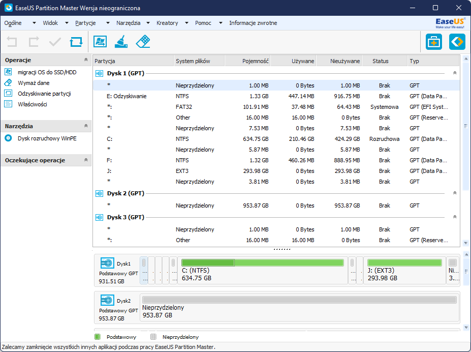

Teraz tylko mam taki mały problem jeszcze. Klonowałem programem EaseUs Partition Master i jest gitara, ale… wybrało mi litery partycjom ukrytym i ext4 xD
Jak widać na SS, mam podmontowane jakieś „Odzyskiwanie” pod E:, system plików linux’owy pod J:, jeszcze coś pod F:. Chciałbym ukryć to J, E i F. Jak to zrobić?

Ale te litery widzisz tylko w EaseUS Partition Master czy również w Explorerze (managerze plików Windowsa)?
Z tego co wiem, żaden Windows nie rozumie niksowych systemów plików jak np. EXT3, więc nie mógłby zamontować, a skoro tak to nie przydzieliłby litery. No chyba że się coś zmieniło w Win10/11.
To chyba klon się jednak nie udał, skoro nie wszystko przeniósł jak na nośniku źródłowym.
Partycje ukrywa się dając im flagę ‘hidden’ (w GParted to łatwo zmienisz, ale podejrzewam że w tym EasUSie również). Zrób tak dla wszystkich partycji Windowsa za wyjątkiem tej, która przypisana jest jako „C:”.
Widzę też w eksploratorze. Klon się udał, bo wszystkie programy i gry działają, system wstaje z Samsunga. Już wyczyściłem tego SP.
Mogę usunąć literę tego EXT4 przez diskmgmt.msc?
Usunąłem i jest git
