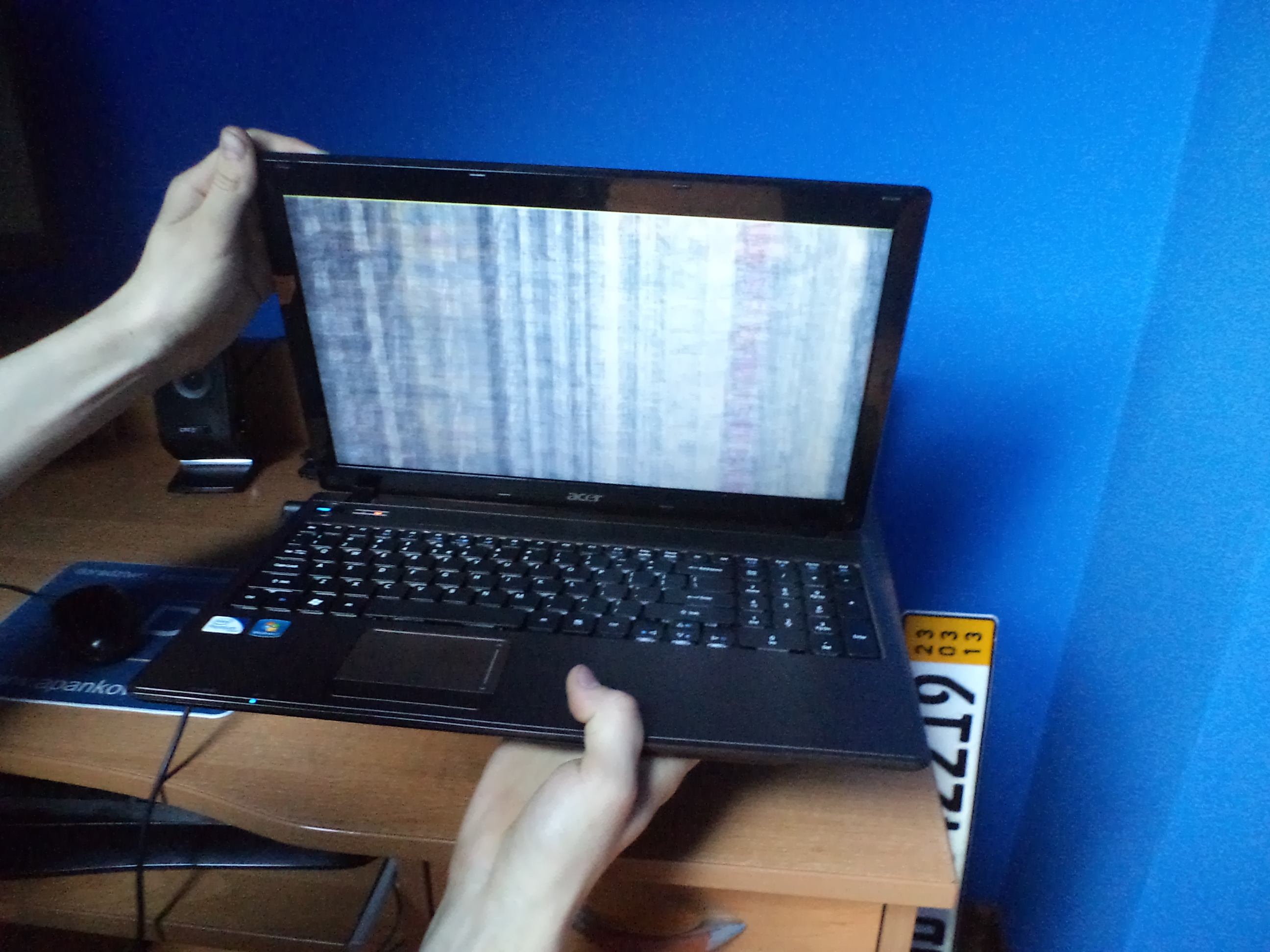

Mam taki problem z laptopem Model : Acer Aspire 5742z .
Pewnego dnia ruszyłem matryca a tu nagle obraz się psuje a jak kolejny raz ruszę matryca wraca do normalności co to może być taśma?? Fotki poniżej i Video

To prawdopodobnie uszkodzona taśma/kabel łączący matrycę w klapce z płytą główną w dolnej części laptopa lub ewentualnie obluzowana wtyczka w złączu.
Sprawdź najpierw czy wtyczka dobrze i stabilnie siedzi w gnieździe i czy nie widać uszkodzenia na kablu, takie uszkodzenia najczęściej powstają w miejscu gdzie kabel/taśma przechodzi z klapki do dolnej części.
Ewentualnie jak nie czujesz się pewnie z rozbieraniem lapka to oddaj go do serwisu.
