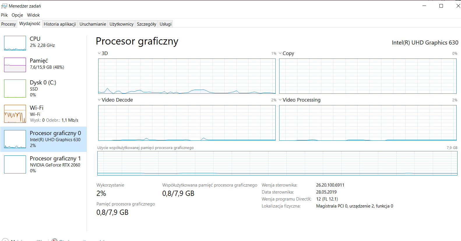

Mam dwie karty (screeny). Na yt filmiki odtwarzają się normalnie, a na fb niektóre okej (rzadkość), przy odtwarzaniu innych (i to jest sytuacja najczęstsza) chwilowo widać same kolorowe paski, potem trochę obrazu, znów paski, z czego więcej pasków niż obrazu, albo przez cały filmik same paski.

Sterowniki Intel jeszcze raz sprawdź czy są aktualne, bo opcja wbudowana w panel kłamać umie:
https://mozillapl.org/forum/viewtopic.php?f=15&t=50773#p248780
