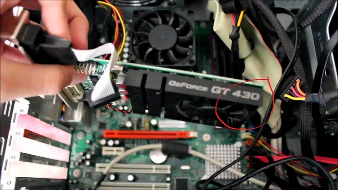

GT430 brak wejścia na “wtyczkę”
Przykładowa karta z zaznaczonym wejściem
Ta wtyczka nie służy do połączenia karty z płyta, tylko do zasilania karty.
" GTX650 podłączony jest kablem zasilającym z płytą główną" Mój cytat z poprzednich odpowiedzi, nie dogadaliśmy się trochę
Moja wina, trochę zielony jestem.
Czyli podsumowując. GT430 działa na moim komputerze i nie posiada przewodu odpowiedzialnego za zasilenie tej karty. GTX650 który jest sprawny lecz nie działa na moim komputerze, posiada to wejście. Czy możliwe jest uszkodzenie wtyku na płycie głównej, lub samego przewodu?
