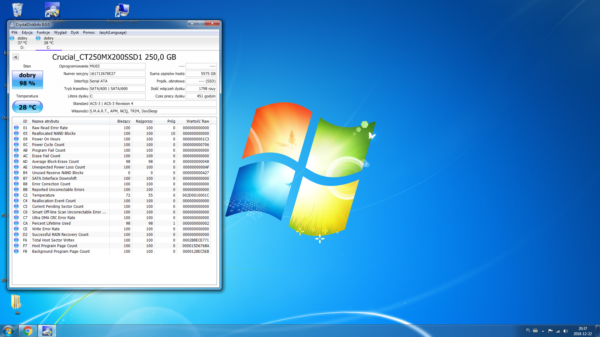

Ja bym dawał padający dysk lub płytę. Zapodaj zrzut z programu Crystal Disk Info.

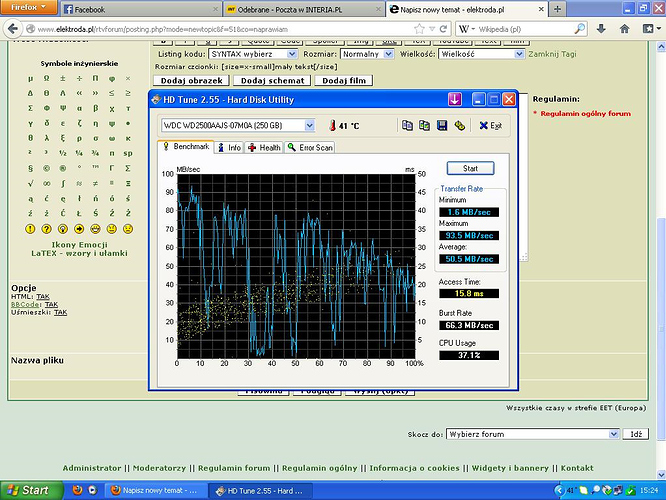

Ja bym sugerował jeszcze Live CD i predkosci odczytu z HD tune, to taki wykres :wink:
Oto zdjęcie.
HD Tune z Live CV, albo nawet nie wklejaj i jak wyjdzie Ci coś takiego to masz winnego :wink:
. Powinna być linia niemal prosta lekko opadajaca z twojej lewej w prawo :wink:

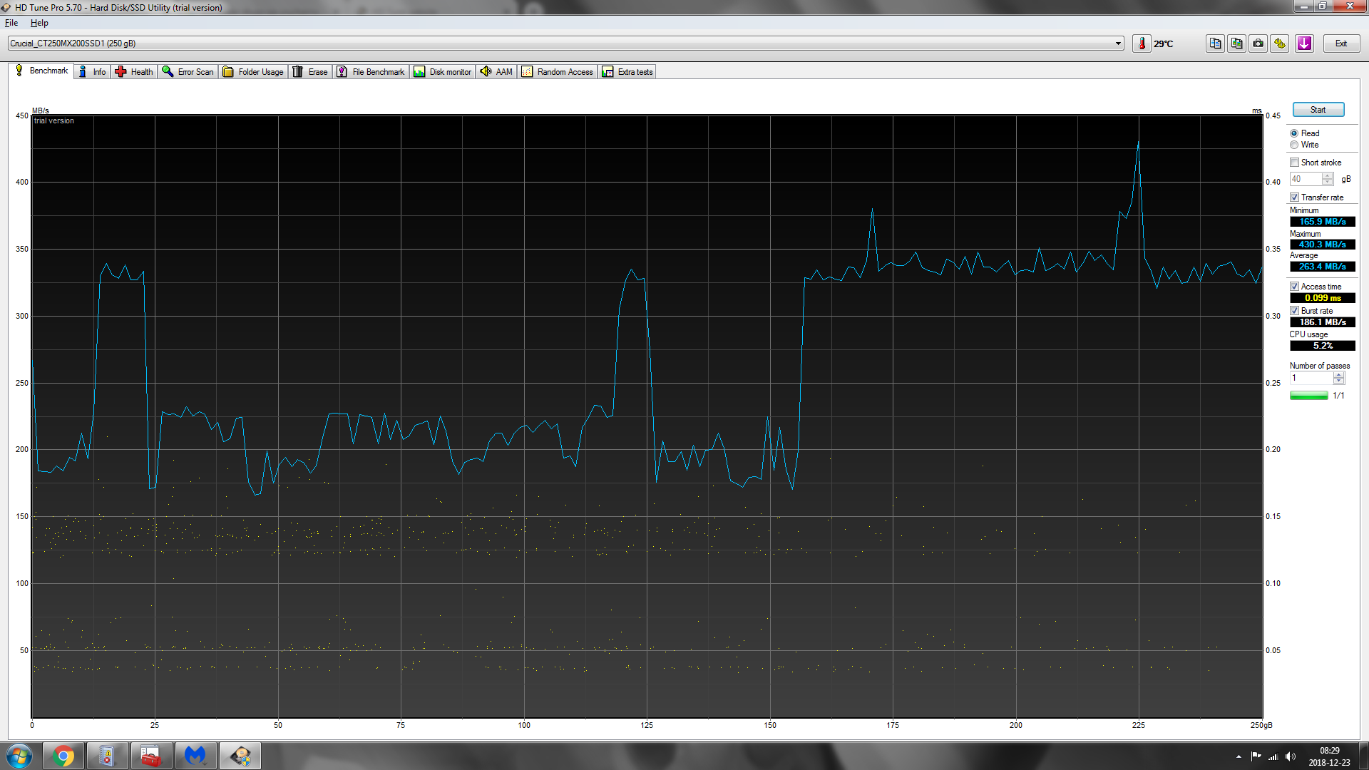

Wyszło mi coś takiego, co to oznacza?

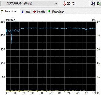

To oznacza, że Twój dysk jest ciągle zajęty jakimiś procesami działającymi w tle lub faktycznie jest niesprawny. Ten wykres źle świadczy o tym, co się na nim dzieje. Dla dysków SSD powinien być, mniej więcej, taki:
DyskSSD

Przzeczytać ze zrozumieniem i zrobić test z LIVE CD, robiłeś chyba z otwartego CODZIENNEGO windowsa. W takim przypadku, jeżel się powtórzy, to nowy dysk odesłać, na nowym takie wyniki być nie powinny.
