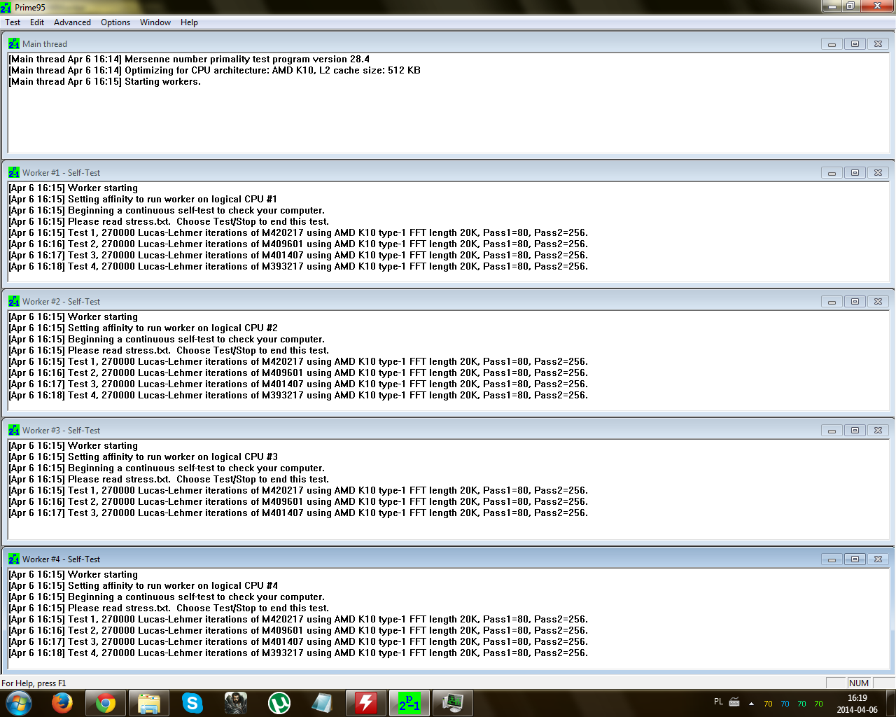

  • tutaj screen z samego programu (nie wiem czy da się z niego odczytać, ale wstawię):
http://forum.dpcdn.pl/uploads/gallery/album_751/gallery_247912_751_145595.png

Czy temperatury są ok? Jeśli tak, to co jeszcze mogę zrobić?
