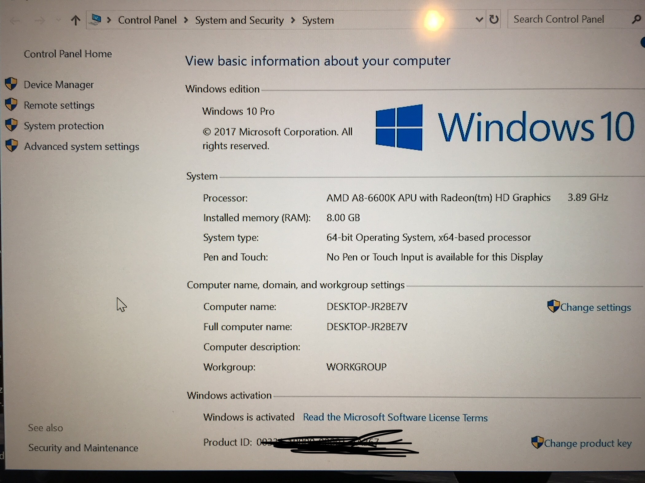

No nie mam wlasnie zadnej naklejki, prawdopodobnie ta osoba sobie obudowe zmieniala. A mam winde 10 64bit

Ok, tak zrobie, a ten klucz ktory mam zapisany w parametrach systemu nie bedzie ok?? Jesli sobie go zapisze na zdjeciu jest on zamazany przeze mnie
Raczej nie bo to jest jak tam piszę ID produktu .
To nie jest klucz! To tzw. ID komputera. Nie masz na nie wpływu, ani nie masz go gdzie wpisać.
Klucz musisz odpisać przy pomocy extra-programu, np. AIDA64.
