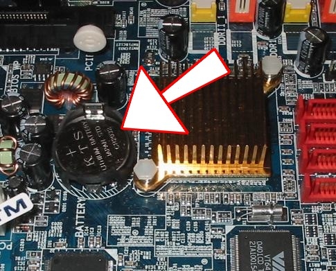

Spróbuj jeszcze restart biosu. Wyciągnij bateryjkę z płyty głównej na 15 minut.
http://www.hotfix.pl/seba86mu/Bateria.jpg
Yep, wyciagnij baterie, ale na 24h. Jeśli masz mate antystatyczną w domu, to połóż na niej mobo.
Przepnij też zworke CLRCMOS na pozycje 2-3.

Aby zrestartować BIOS nie trzeba wyjmować baterii AŻ na 15 min. a tym bardziej na 24 h. Ludzie, skąd u was takie praktyki niczym wiejskie zabobony? :slight_smile:
Proponuję dla skuteczniejszego wykasowania BIOSu przy wyjmowaniu baterii splunąć przez lewe ramię i powiedzieć “A kysz”.
No dość tych żartów. :slight_smile:
Aby wykasować USTAWIENIA BIOSU wystarczy chwila. Zworka CLRCMOS służy do czyszczenia ustawień biosu bez wyciągania baterii podtrzymującej ustawienia.
