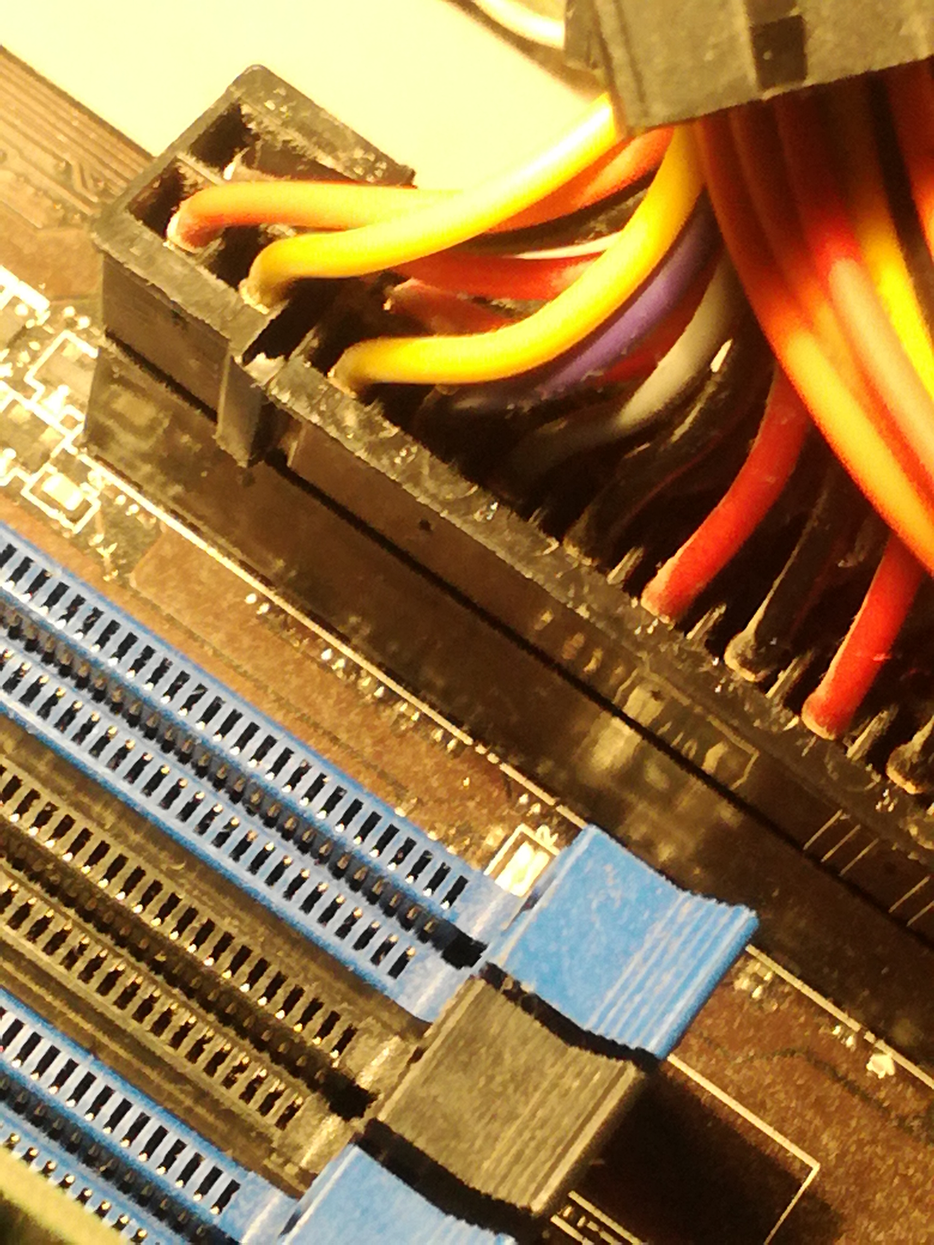

Witam! Mam problem z komputerem, gdyż nie wstaje, w ogóle, nic się nie dzieje, dosłownie, nawet wentylatory nie startują.
Wtyczka 24 pin w dziwny sposób się jakby roleciała
Na screenie widać gdzie jest zniszczone
O co chodzi?
Wtyczka chyba się nie rozleciała. Dwa jej elementy są w siebie wsuwane. Ale nawet gdyby się rozleciała, to można te elementy odrębnie wetknąć do gniazda. Spróbuj jednak je połączyć przez wzajemne wsunięcie.
