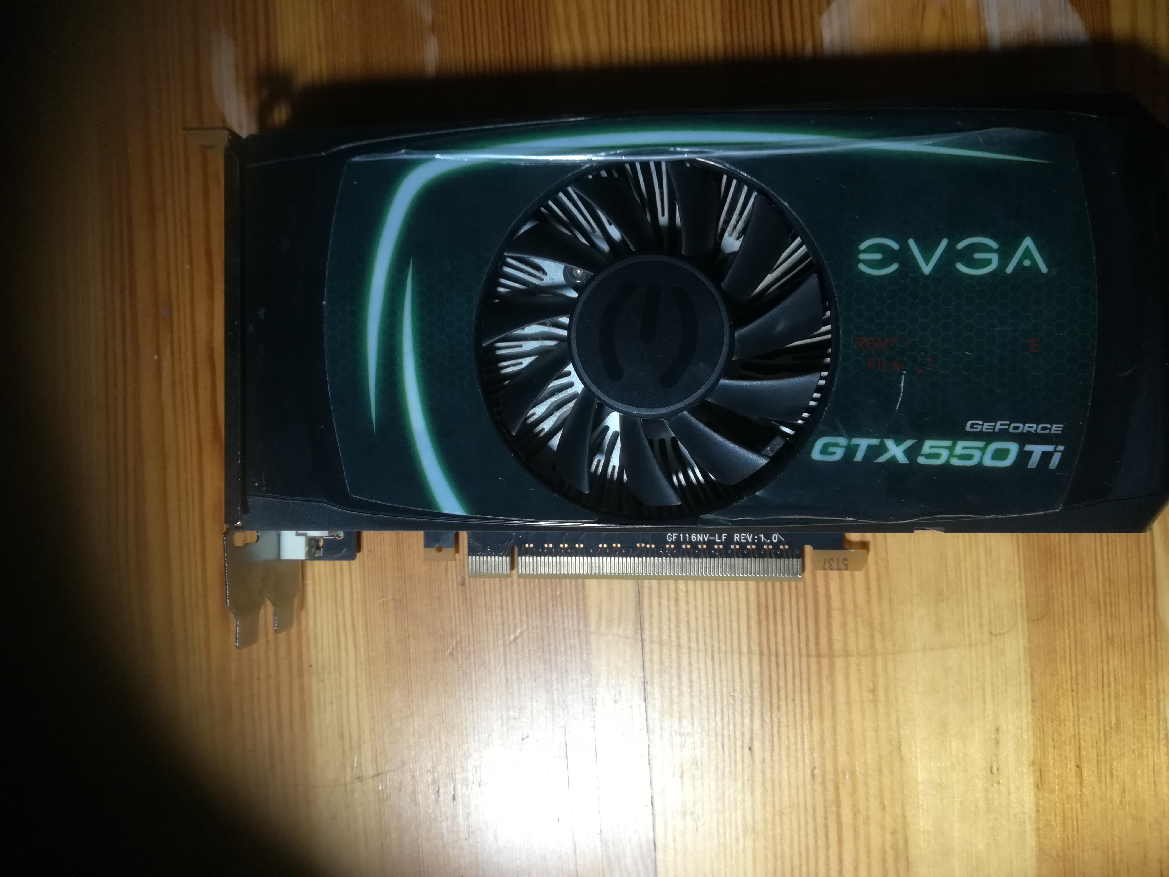

To samo, chyba ta karta jest już na tamtym świecie, czy ktoś wie jak ją naprawić?

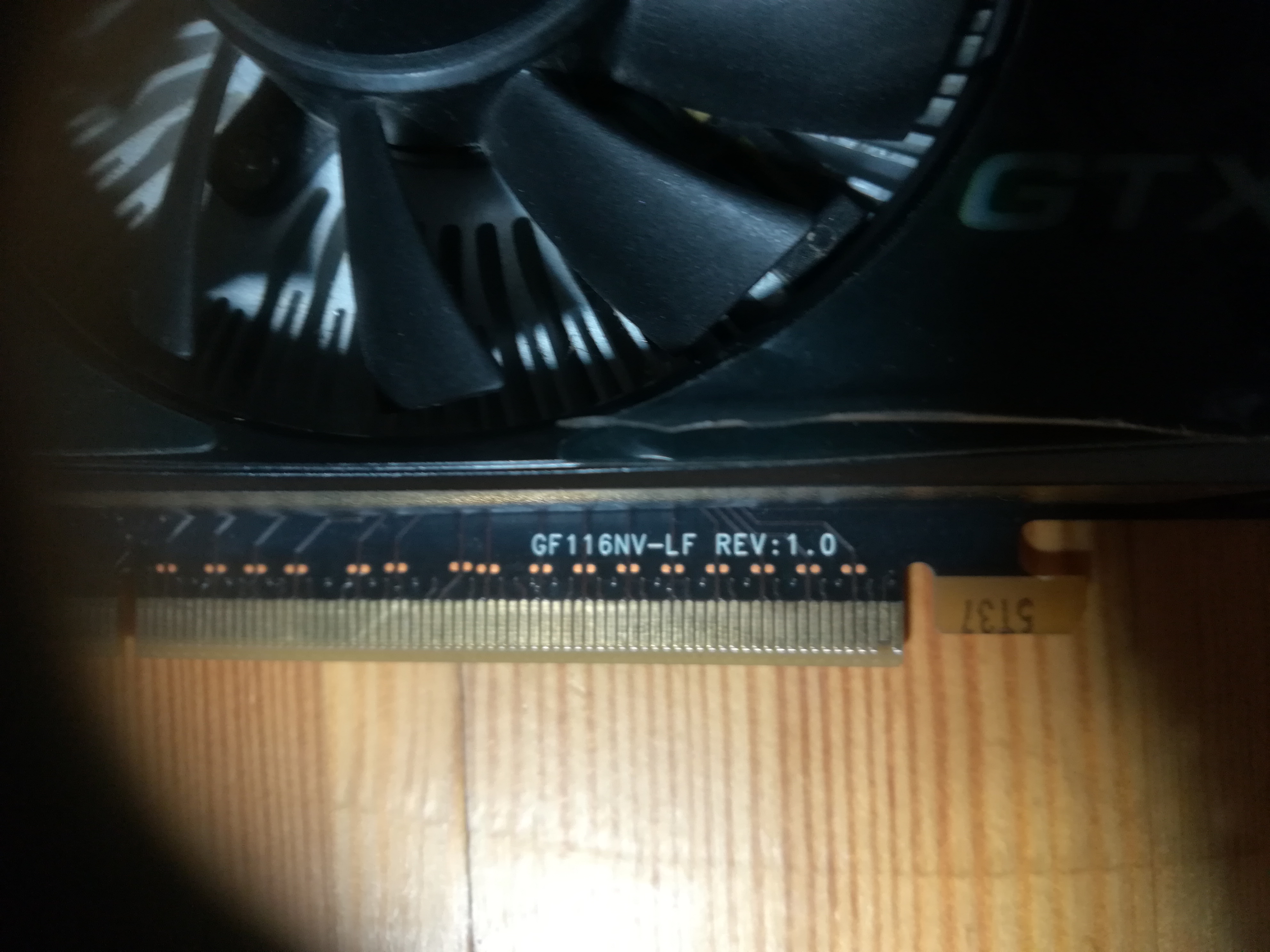

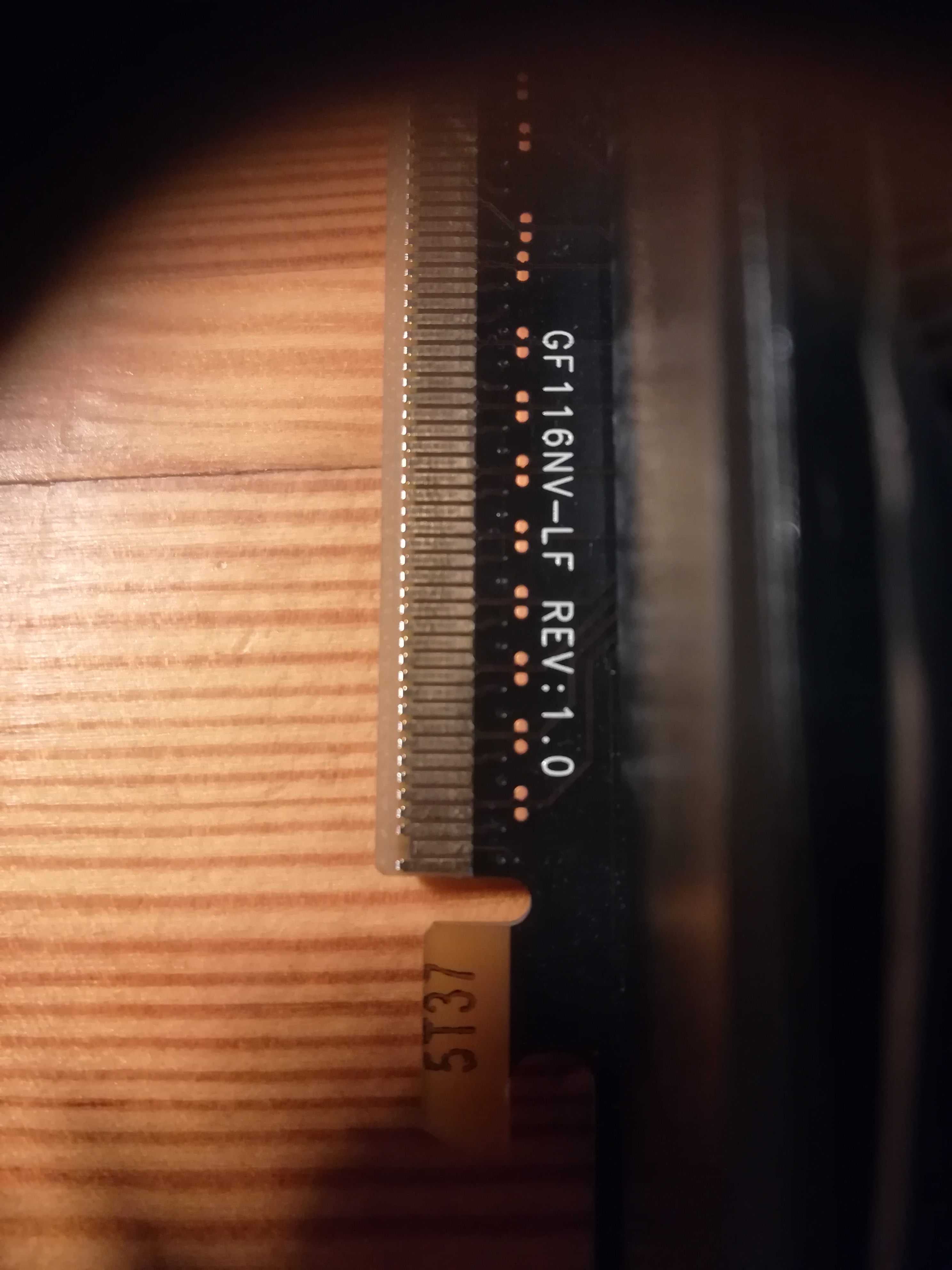

Pokaż proszę zdjęcie całej karty graficznej i takie na którym widać numer modelu (wygląda jakoś tak: 01G-P3-1557-RX).
Ciekawe. Na laminacie powinna być nalepka z takim numerem: 01G-P3-1557-KR. Jej brak może być wskazówką, że karta jest poserwisowa (to znaczy, że ktoś coś z nią robił co wymagało odklejenia tej nalepki).
