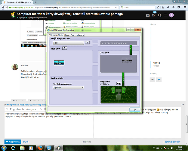

Pobrałem inną wersję tego sterownika i mogę wejść w to narzędzie!
Ale dźwięku nie ma, więc wysyłam screeny. Kompletnie się nie znam na tym, więc potrzebuję pomocy.

W/g systemu dźwięk OK.
Możliwe, że karta uszkodzona? lub głośniki/słuchawki?
