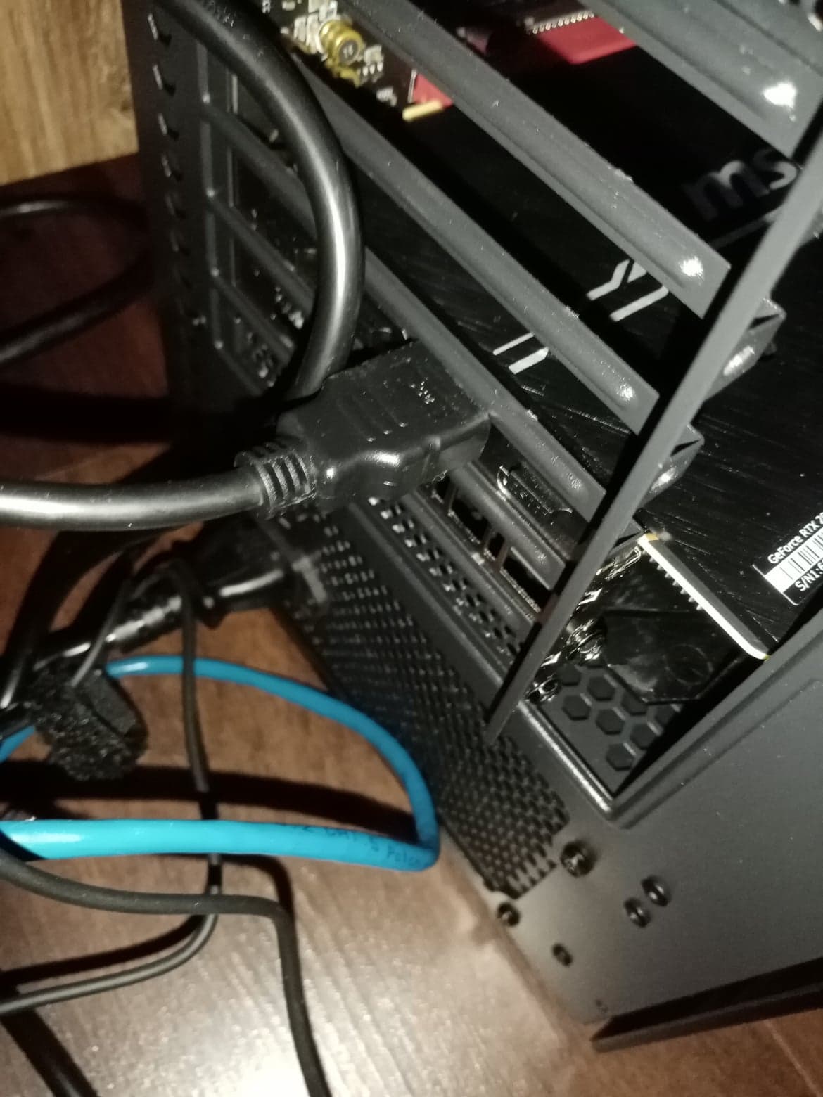

Podpięte wszystkie napięcia do karty graficznej? W biosie włączona? Daj foto jak podłączyłeś kabel HDMI do komputera
Podłączone, złożyłem tego PC więc myśle że wiem gdzie jest karta graficzna ale dla ciebie wyśle zdj.
Możesz powiedzieć więcej na temat biosu bo wsm nic nie robiłem w biosie oprócz włączenia trybu ‘‘gaming boost’’.
Dobra sterowniki pobrane wszystko śmiga! Temat może zostać zamknięty.
