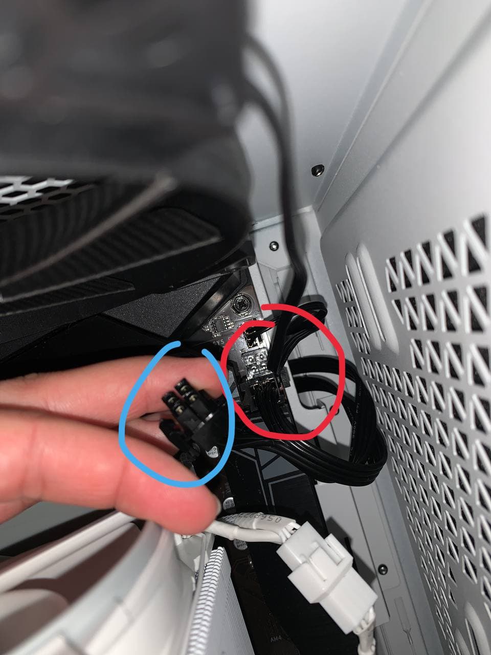

Tak jak w temacie - nowy zestaw z konfiguracją jak poniżej. Po wpięciu wtyczki jest problem taki że komputer się nie włącza natomiast gdy wpięte jest 4 pin to wszystko działa normalnie. Staram się pomóc komuś zdalnie więc tak opisuję jak ktoś mi powiedział. Czy to tak ma być czy trzeba szukać gdzie jest problem? Również przesyłam zdjęcie, które przedstawia konkretne złącze.

Myślę że są to złe kable. Poproszę zdjęcie kabli.
Ten zaznaczony na niebiesko to od GPU jest o ile dobrze pamiętam.
Wg. instrukcji właśnie ten powinien być podpięty. Jakie zdjęcie jest konkretnie potrzebne?
Kable od 4 do 8 ( kabel na 24 pin nie jest mi potrzebny ).
Wiem że jest 1x 6pin
Spróbuję ogarnąć. Bo który powinien z tego schematu powinien tam być?
Płyta powinna ruszyć po wpięciu wtyczki 4 pin w tej 8 pinowej. Jak czasami ludzie wsadzą na siłę od karty GFX, albo bokiem, co też się zdarza, to bywa, że uwali się kość BIOS, albo poleci stabilizator.
No tak, wszystko śmiga jak się wepnie tylko 4 piny w tym gnieździe na płycie co jest 8 pinów. Tylko chodzi o to czy tak ma być czy zły kabel jest wpięty?
Z tego co widzę to masz hmm powiedzmy w pierwszej kolumnie mobo, motherboard ( 24pin ) i reszta po 8 pin. Szukaj kabla który ma 8 pin .
Prawy, górny róg „EPS-12V”. taki powinien być przewód i wtyczka.
Jak widać składa się częściowo z 4 pinowej. Na płycie piny są zlutowane razem, dlatego niezależnie od tego czy jest to 8 pinowa czy 4 pinowa, działa tak samo.

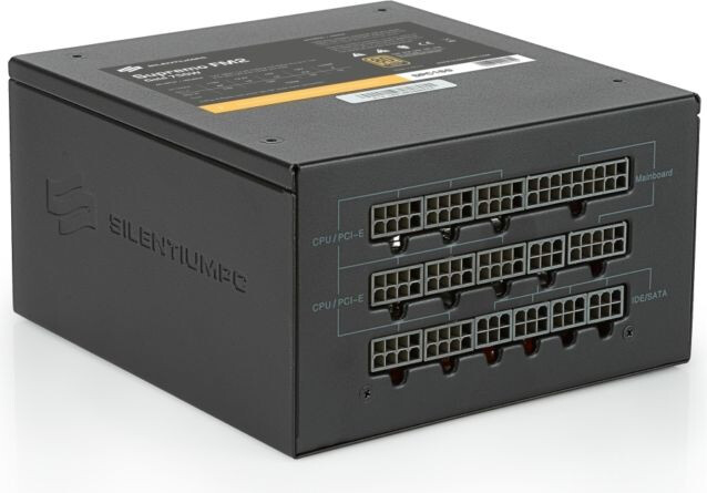

https://www.silentiumpc.com/en/product/supremo-fm2-gold-750w
Spotkałem sie z paroma zasilaczami i ich okablowaniem.
Na kazdym jego porcie był opis oraz na wtyczkach kabli, gdzie co z czym połaczyć na płycie.
