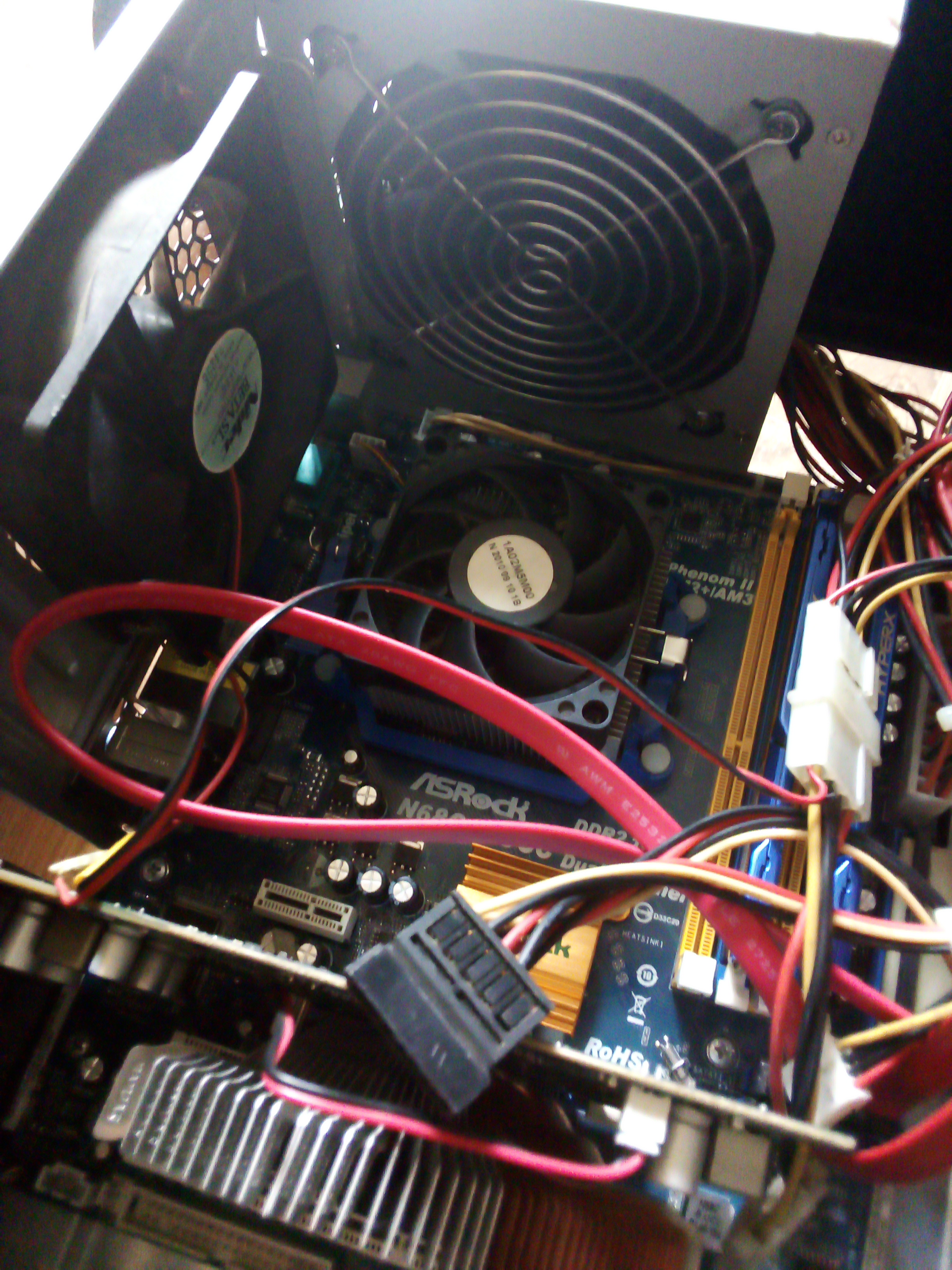

Podaj jeszcze, dla porządku, co jest napisane na płycie głównej? "AsRock N68… i co dalej?
Wygląda jak N68c-s-ucc
Mnie jeszcze ciekawi czy w gnieżdzie ten brakujący pin nie siedzi, bo może być różnie.
No niewiem właśnie raczej nie ale ta płyta to taka sama jak Astor napisał
Ale n68 jest mnóstwo modeli i masz podać dokładnie. Albo zrób zdjęcie, ale żeby nic nie zasłaniało tego napisu z N68 na początku.

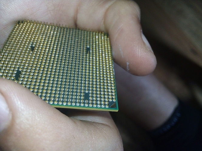

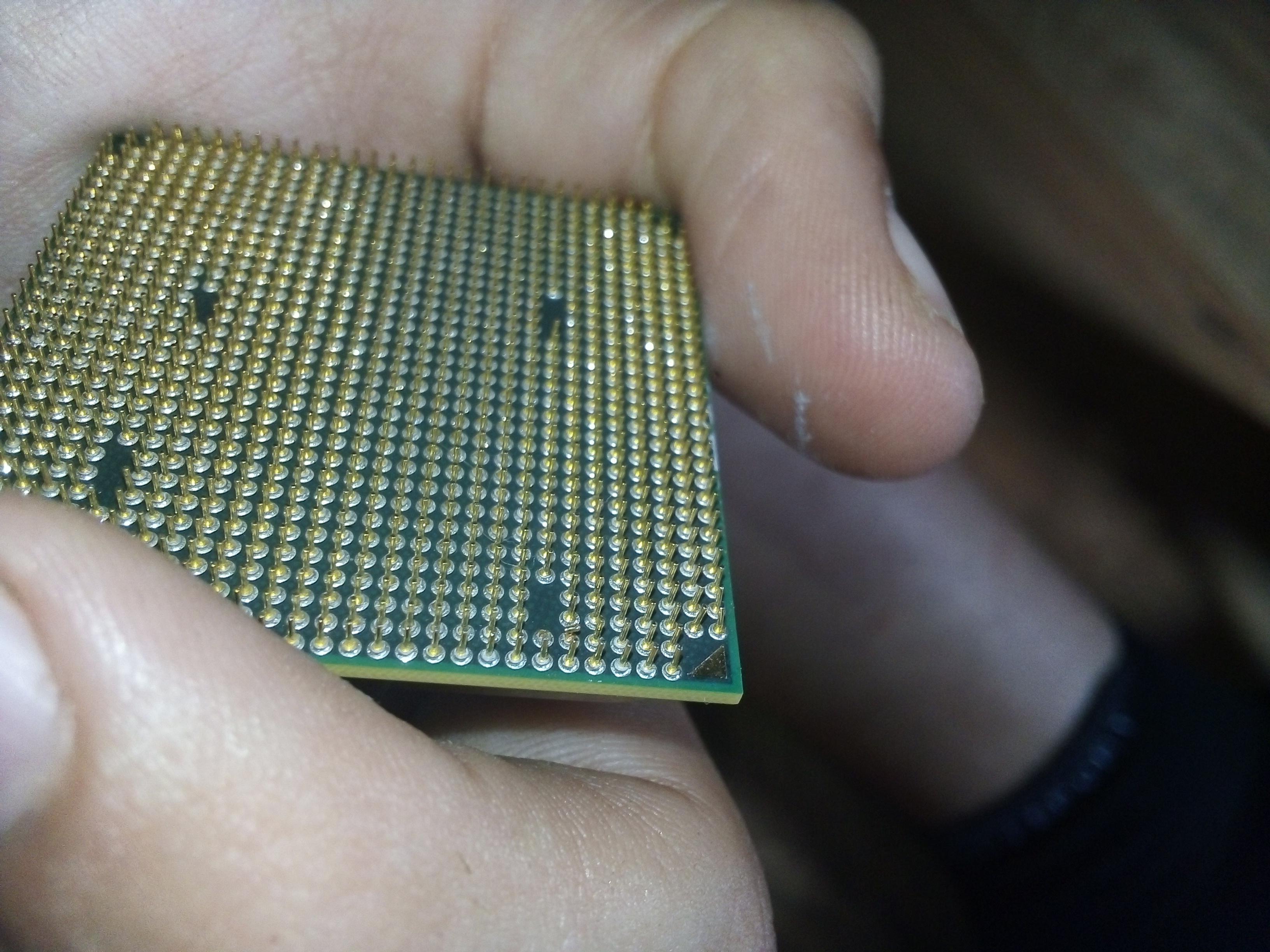

No, to zrób jeszcze fotkę temu procesorowi od spodu (lekko z ukosa) tak, aby było widać to miejsce, w którym podobno brakuje pinu.
Na dole gdzie jest wolne miejsce do wpiecia jednego brakuje
Tak, a obok jeden zmasakrowany i na brzegu 2 wygięte. Nawet jubiler żaden by się nie podjął.
A co z tym modelem płyty głównej, bo kabel Sata(ten czerwony)zasłonił na poprzednim zdjęciu.
Chociaż za bardzo procesora 95wat żal wciskać na taką płytę i z niepewnym zasilaczem.
