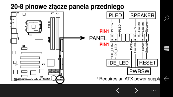

Mam nie podpiętego i nie wiem gdzie go podłączyć, jest miejsce na niego lecz pinów nie widzę
Oznaczone jako SPEAKER
Podłączyłem, nie wydaje żadnych dźwięków
