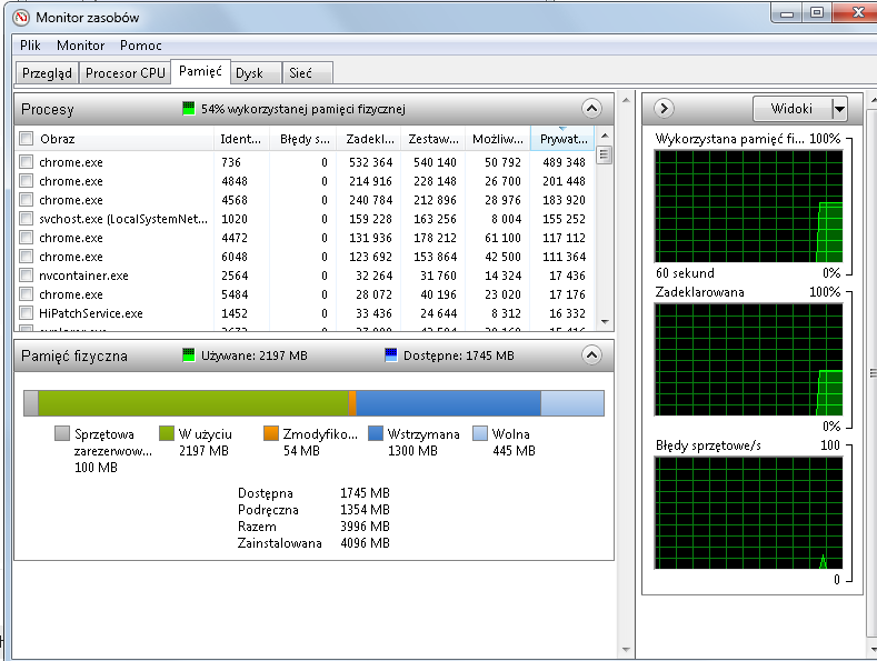

Otwórz z menadżera zadań z zakładki wydajność monitor zasobów i z jego zakładki pamięć wrzuć zrzut.
No fakt, to jest jeszcze jedna opcja , jeżeli osobno działają, to wyjmij obie i sprawdź , czy te same kontrolery i kości mają (po tych numerkach postaraj się wyszukać w sieci). Może się trafić, że producent zmienił dostawcę i lipa.

Może tak być, ale w takim razie dziwne, że CPU-z jest w stanie odczytać 2gą kość.
