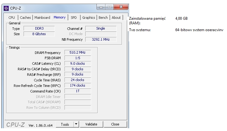

Włącz CPU-Z, następnie zakładka ‘Memory’ i zobacz czy w oknie ‘Channels #’ jest Dual. Jeśli tak, to pamięcie działają w tym trybie a jeśli nie to masz 8 GB pamięci która działa w trybie single-praktycznie nic to nie przeszkadza może być parę procent(3-5%) mniej wydajna niż by działała w dual channel ale tym się nie przejmuj najważniejsze że masz 8 GB.
W kompie pokazuje 4GB a w CPUZ 8 GB ? czyli mam te 8 gb ramu ? czy tylko 4 ?

No tak a co pokazuje menadżer zadań? W zakładce wydajność? Bios tak czy inaczej bym zrestartował i spróbował odpalić z dwiema kośćmi.

Ja bym zadał inne głupie pytanie, to 3,7 GB brzmi znajomo;-)
Czy Ty diable jeden nie masz jeszcze starego systemu 32 bitowego :slight_smile: ?
Że piszczy, to dziwne, ale nie widzi Windows kości, którą CPUZ widzi? To jakby brak adresów… (bo pojedynczo obie działają, nie?).
Przyjrzyj się uważnie screnowi z cpu-z temu co nie jest w pierwszym poście z prawej stronie :slight_smile: jest 64 bit.
