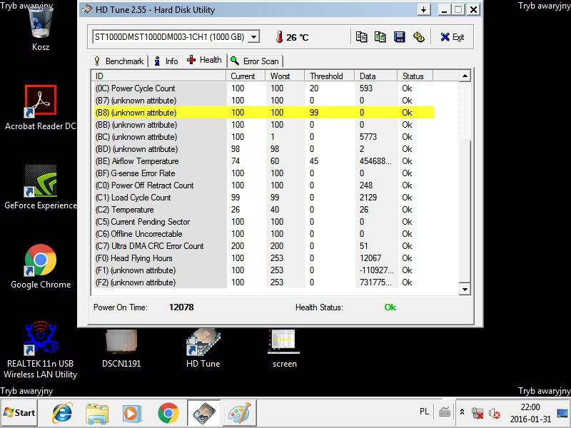

Podaj markę dysku i sprawdź go w programie HD Tune (zakładka health) i daj screeny.
screen_2.thumb.jpg.ccf1730d5a336e459bddbscreen.thumb.jpg.63b7a504a40ccae1a68f1c2Dysk twardy seagate.

Jeśli chodzi o dysk to parametr C7- (51) -Wartość RAW atrybutu wskazuje ilość błędów wykrytych przez CRC podczas przesyłania danych w trybie UltraDMA. Najczęstszym powodem błędów są problemy z taśmą-kablem komunikacji danych. Parametr ten nie zmniejsza się po usunięciu usterki kabla, ma być wartość stała . Wymień kabelek,koszt niewielki
Kabelek wymieniłem na nowy. Problem chyba został rozwiązany przez wgranie starszego sterownika chipsetu bo jak na razie komputer działa bez najmniejszych problemów. Dziękuję wszystkim za rady.
