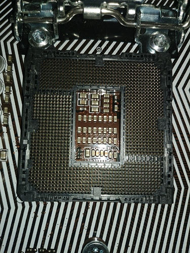

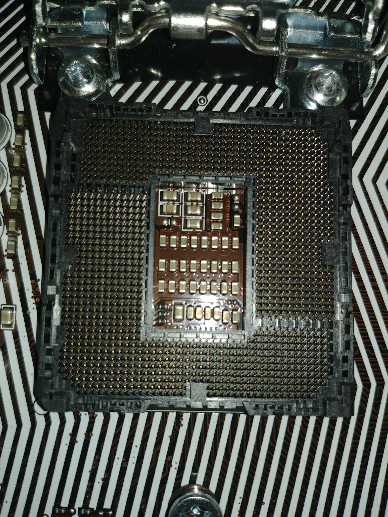

Przyjrzałbym się pinom w sockecie procesora. Może pogiąłeś przy montażu.
Zasilanie procesora podłączyłeś oczywiście?
Tylko, że ten procesor nie ma nóżek, jest płaski. Tak, zasilanie procesora jest wpięte oraz wentylator.
Piny są w sockecie.
Wszystko wygląda w porządku. Ciężko by je było tam połamać, ja nie widzę żadnych uszkodzeń. Założyłem spowrotem i zapiąłem tę metalową klamrę.
Nie mam dla Ciebie dobrych wieści (mogłem to sprawdzić na początku).
Procesor nie pasuje do płyty. Nie ma go na liście kompatybilności:
