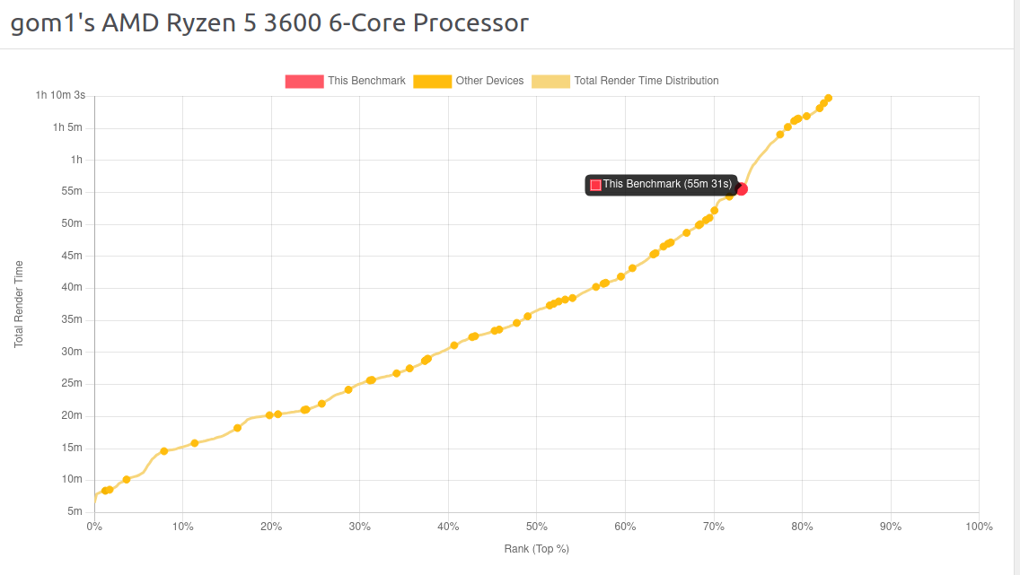

4200 MHz - 55m 31s:

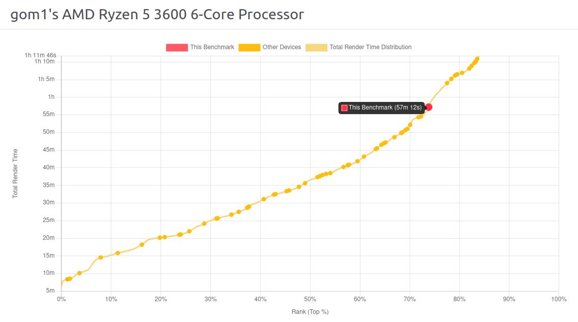

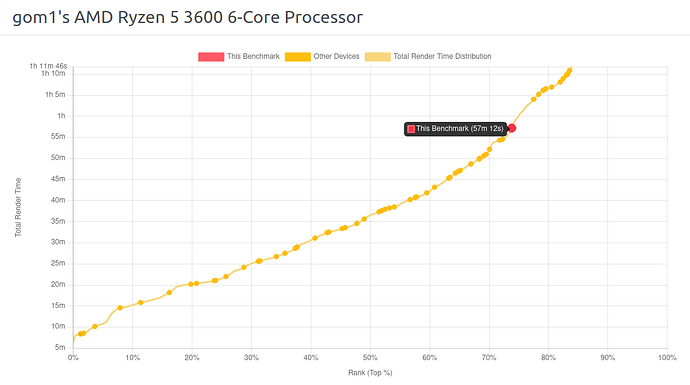

4150 MHz - 57m 12s:

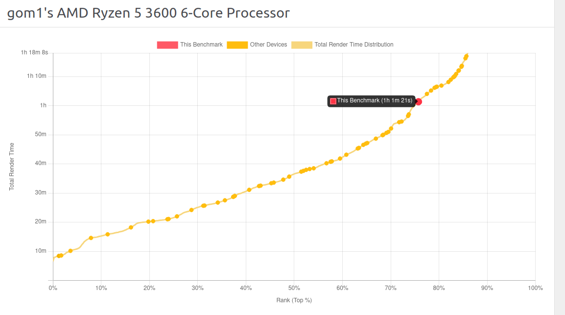

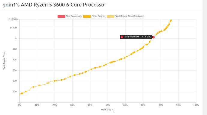

PBO - 61m 21s:
Sześć testów Blendera i 6 minut różnicy pomiędzy manualnym OC a PBO. Na minus dla PBO: taktowanie rdzeni, różne dla każdego rdzenia i “falujące” w zależności od temperatury (przy manualnym OC mam stałe 4,2/4,15GHz na wszystkich rdzeniach); na plus: temperatury są sporo niższe (w przypadku Prime95 nawet o 20 stopni) oraz niższy pobór mocy i niższe napięcie. Na marginesie dodam, że na 4,2GHz procek nie przechodzi P95 - za gorąco
