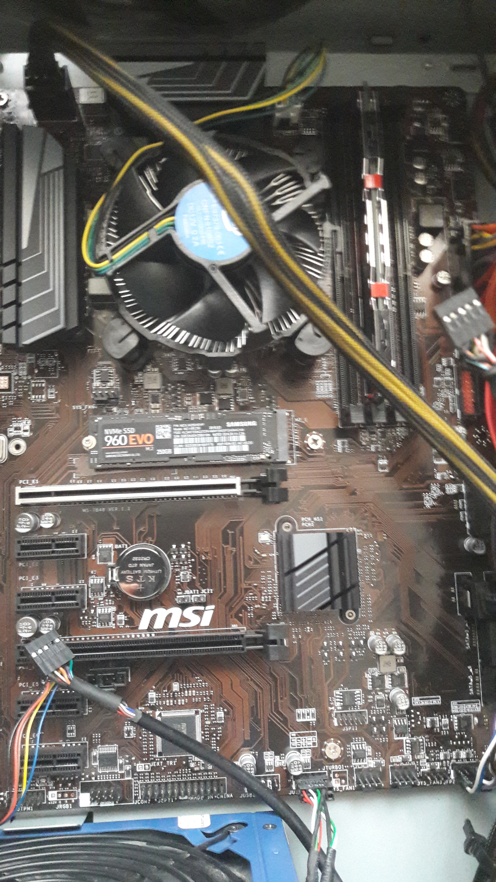

Zrób zdjęcie z bliższa płyty, w którym wpięty jest przedni panel. Albo mi się wydaje albo pomyliłeś porty.
Jak już złożył to rozłożyć będzie umiał. Jak coś się miało zepsuć to już się na pewno zepsuło - zwarcie etc. Na zdjęciu nie widzę by coś mogło być źle wpięte, wiec póki co obstawiam na zasilacz, ale nie chcę też wyciągać pochopnych wniosków.

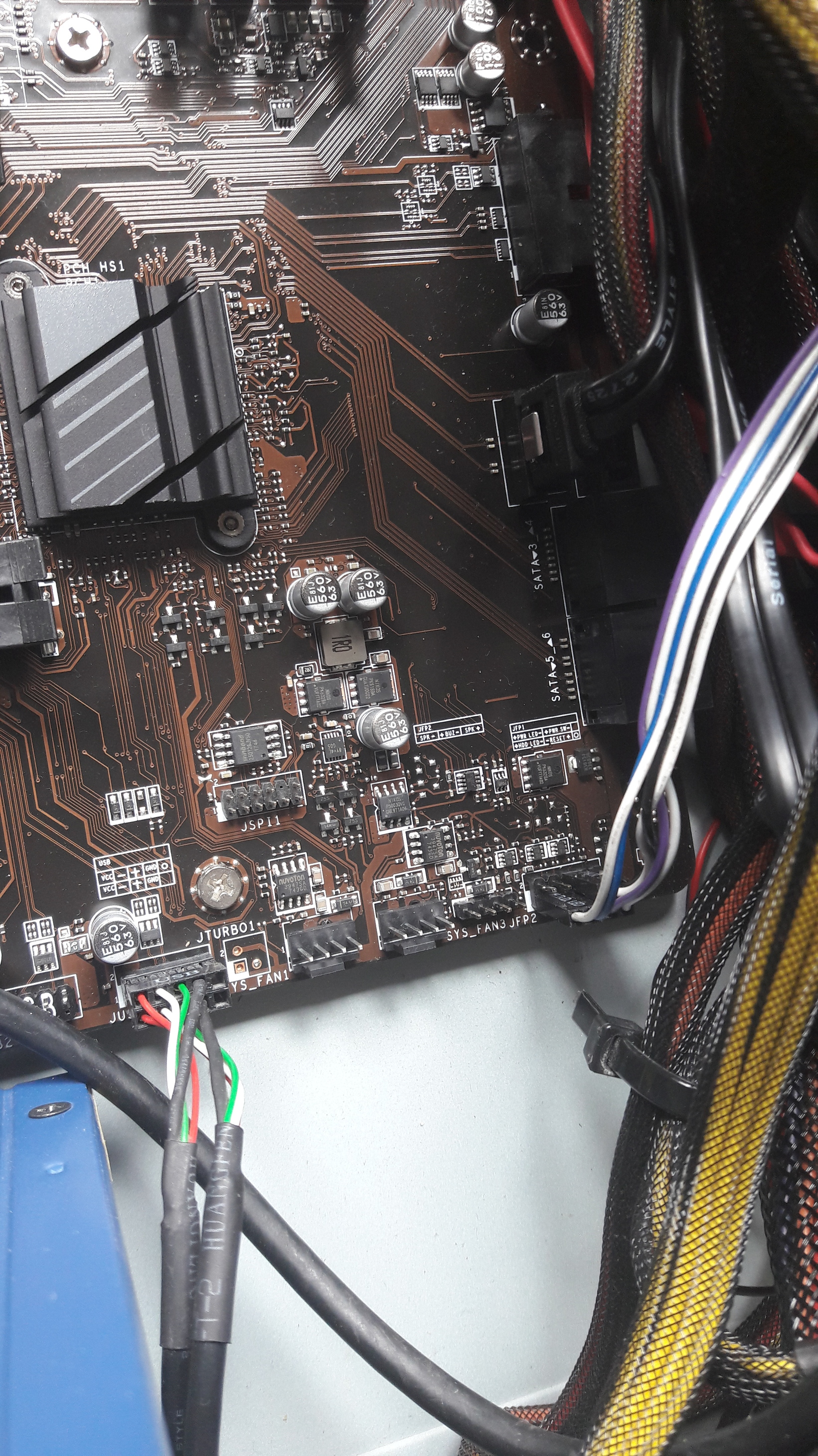

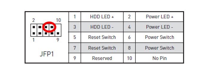

Wypnij wsio i zostaw tylko power SW. Jeżeli chcesz spróbować zwierania to weź np. śrubokręt i zewrzyj te dwa piny:

O ile dobrze widzę, masz jedną pamięć RAM. Wyjmij ją z tego gniazda, gdzie jest i przełóż do gniazda (tzw. slotu) najbliższego procesora i dobrze (silnie) dociśnij podczas montażu.
Zmaiana slotu nie pomogła i jak zostawiłem sam pwr SW tez nie odpalilo
Wyjmij płyte główną z obudowy, rozłóż na biurku kartki połóż płytę główną podłącz wszystko na pajaka i wtedy styknij piny, to powinno wyeliminować ewentualne zwarcie.
Zewrzyj te piny 6,8 jak pisał wyżej @LORDEK żeby wykluczyć obudowę.

Nie chce narazie robić zwierania pinów

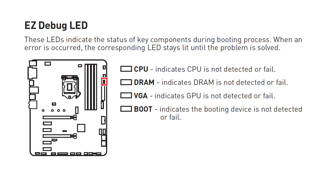

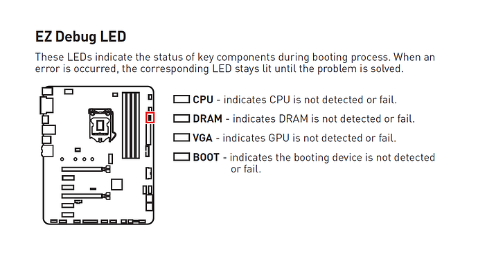

Czy zaznaczony element w jakikolwiek sposób, po włączeniu przyciskiem świeci?

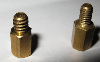

Płyta jest zamontowana w obudowie na takich dystansach?:

Nie. Dostaniesz (jak zamontujesz buzzera) ewentualnie komunikat o braku jakiegoś podzespołu. Nam na razie chodzi tylko o to by zaczęło to w ogóle działać.

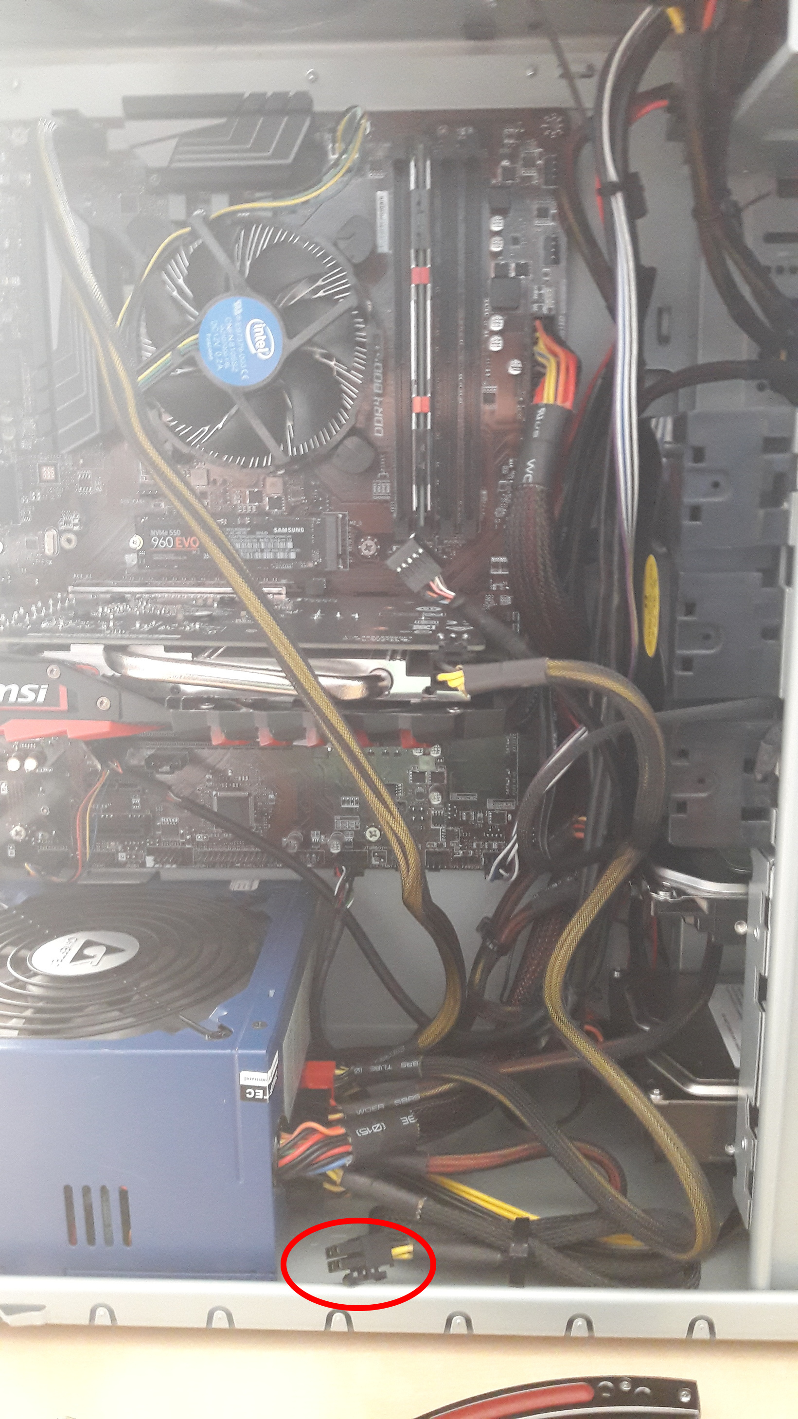

Na pierwszym zdjęciu widać, że procek ma podpięty na zasilaniu od grafy a zasilanie od procka leży niepodpięte.
Który kabel masz na myśli?
Ten co idzie z głównej wiązki i nie jest wpinany do zasilacza.

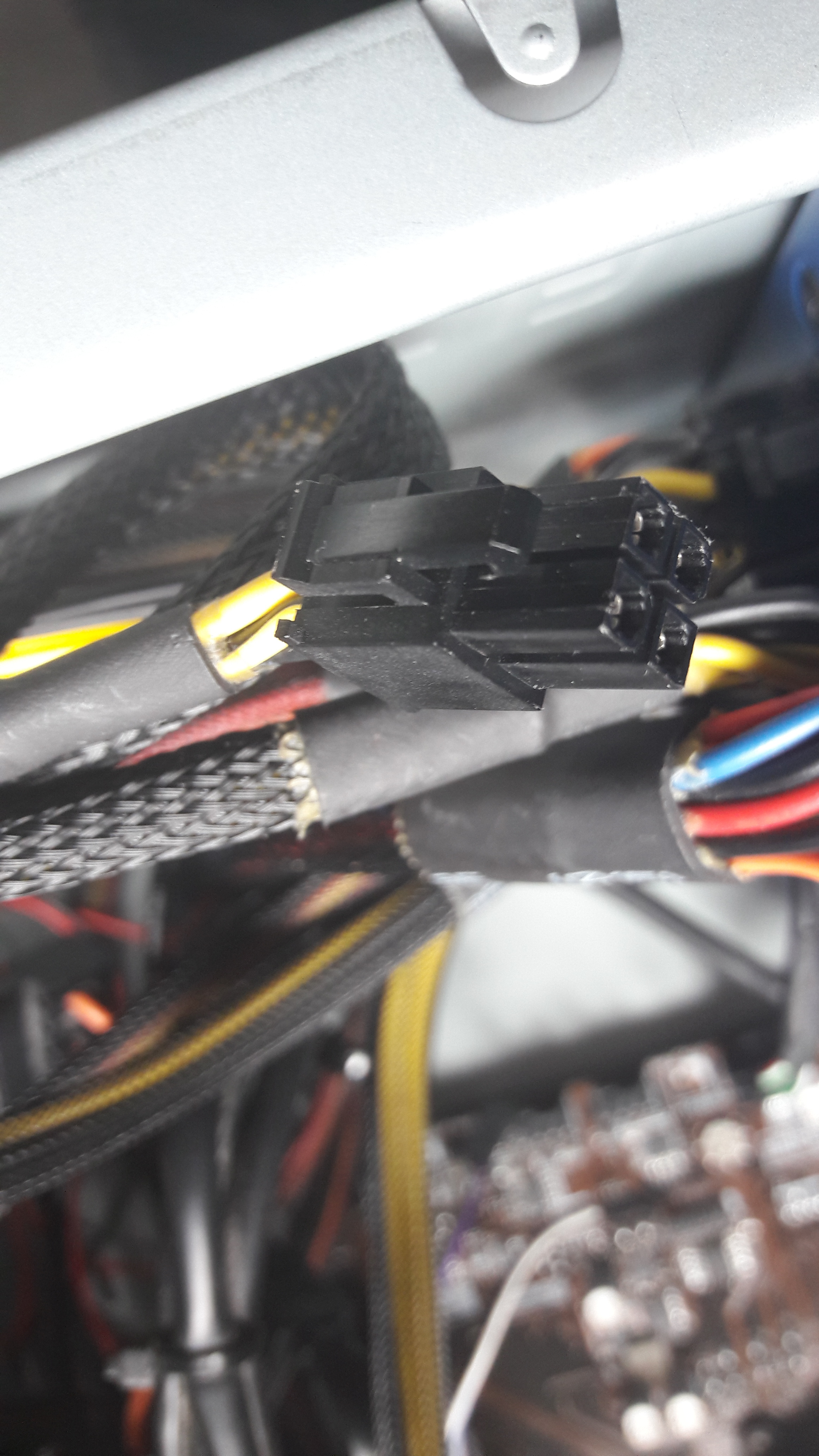

ten?
To:
Pytałem Ciebie czy dobrze to wpiąłeś CPU i nie pomieszałeś z GPU, więc stwierdziłem, że to 6-pin do GPU, tyle, że pod tym kątem nie widać… Coś Ty wpiął w zasilanie CPU? Wyjmij wtyczkę i daj zdjęcie.
