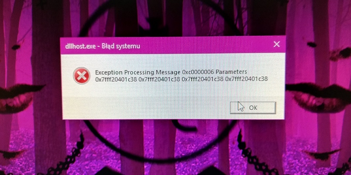

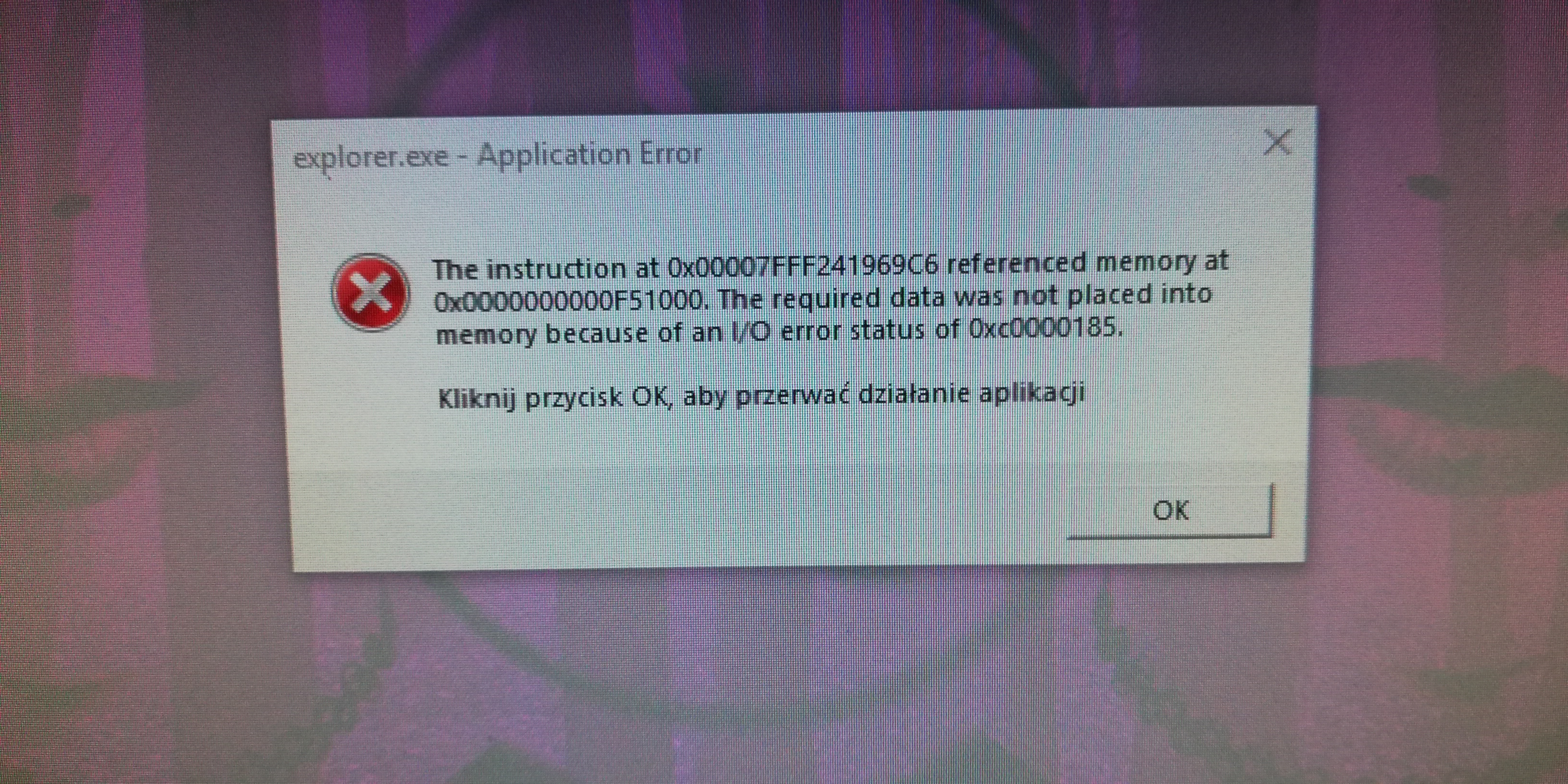

Od jakiegoś czasu mam problem z komputerem, prawdopodobnie chodzi o dysk twardy. Zaczęło się od czarnego ekranu podczas uruchamiania systemu. Po kilko razowym, ponownym uruchomieniu wszystko było ok. Niestety gdy po tym incydencie próbowałem coś zainstalować, wypakować lub przenieść trwało to koszmarnie długo a na końcu wywalało błąd. Teraz gdy uruchamiam komputer to czasami na poziomie ekranu logowania zawiesza się i wyskakuje Blue screen. Jeśli uda mi się zalogować to wszystko przez chwilę jest ok i albo wywala Blue screen albo ten komunikat (zdjęcia) i wiesza się. To prawdopodobnie wina dysku ale chce się upewnić.
