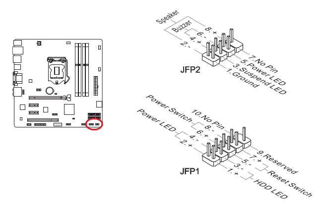

I tak właśnie wygląda. Też myślę, że masz uszkodzony przycisk zasilania czy coś w pobliżu niego. Możesz sprawdzić jak wygląda lub ostrożnie sięgnąć telefonem z włączoną latarką żeby zrobić zdjęcie jak od wewnątrz?
Przechwycenie%20obrazu%20ekranu_2020-07-09_11-46-12
JFP1 -> Power Switch

Tam właśnie zrobiłem spięcie , nie mam kabelka power switch

W ostateczności, jeśli nie ma kabelka power switch, w miejsce jego podłączenia wskazanego na obrazku przez @anon67650823 możesz włożyć kabelek reset switch. Nie będziesz miał ręcznego restartu najwyżej…
Do obu gniazd JPF1 i JPF2 na dole płyty nie podłączaj żadnych innych kabelków poza jednym, czyli RESET SW.

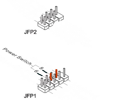

Wetknij tę dwu-przewodową wtyczkę (kierunek obojętny) do pinów 6 i 8 na gnieździe JPF1 (uważnie!), oznaczonych na szkicu jako Power Switch. W takiej konfiguracji rób wszelkie próby uruchamiania, oczywiście za pomocą przycisku Reset na obudowie.
