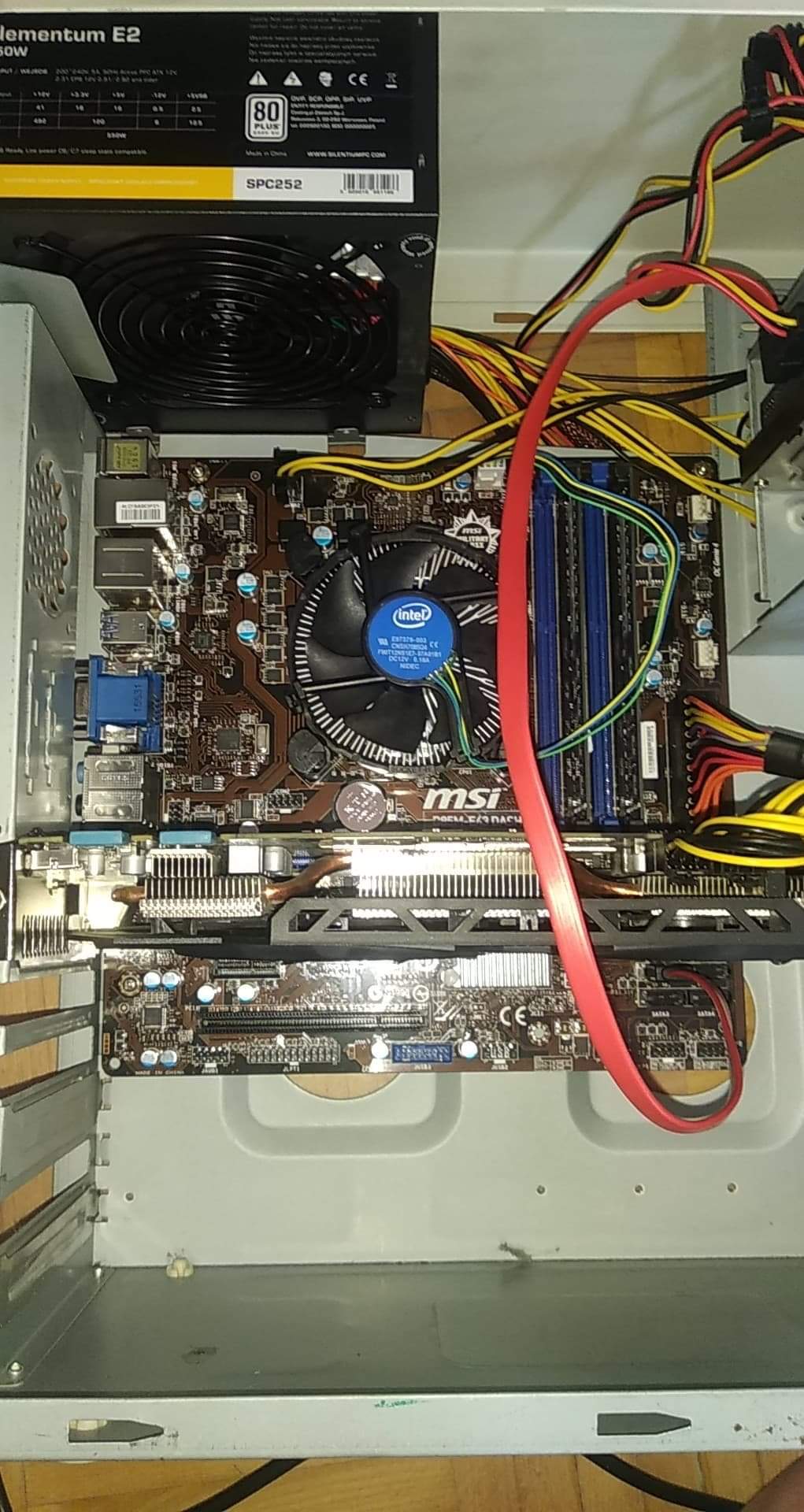

Sam montowałeś komputer? Wrzuć zdjęcia jak to poskładałeś.
Oczywiście zdjęcie bez kabelków bo rozpialem je
Na zdjęciu nie widać, aby obudowa była podłączona, to na przycisk zasilania nie reaguje… :thinking:
Nie reaguje na przycisk z obudowy :frowning:
Jeśli nie podłączyłeś obudowy, to nie będzie reagować :joy: , dlatego @anon67650823 zasugerował ręczne zwarcie pinów na płycie (co by wykluczyło np. uszkodzenie samej obudowy), ale ty po prostu weź instrukcję i ją podłącz :wink:
