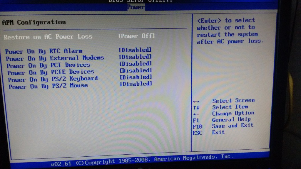

Opcja Power w Biosie, ma domyślnie powyłączane urządzenia, którymi mógłbym włączyć komputer.
Przed chwilą zaglądałem do komputera, pobawiłem się z kablami, ale wszystko jest ok, jest tak, jak być powinno. Wszystkie wtyki są dociśnięte.
Ustawienia w biosie wyglądają Ok.
