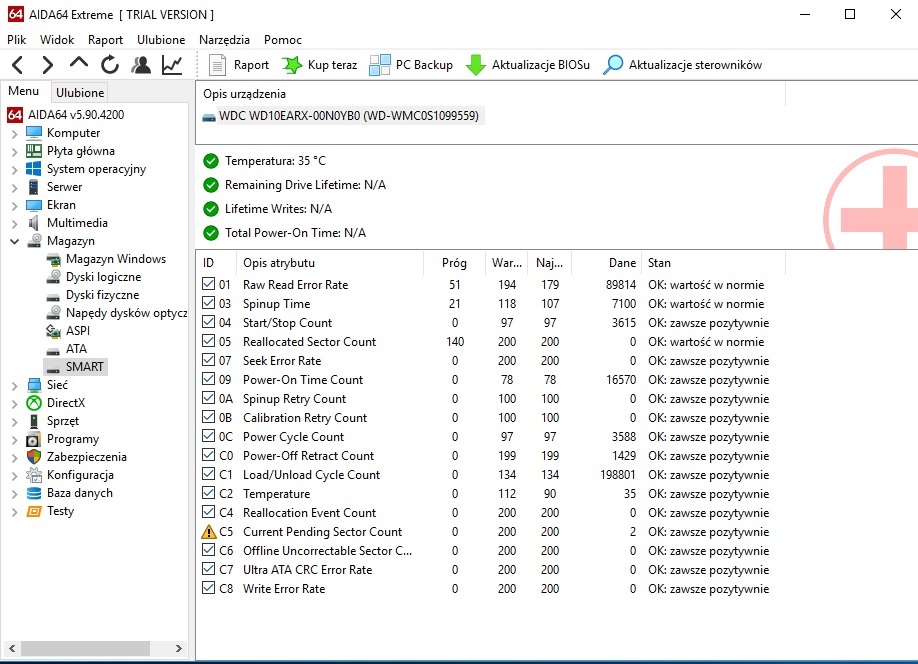

system wolno chodzi, świeżo po formacie, wirusów nie ma bo nic nie instalowałem zrobiłem screena z crystaldiskinfo
ściągnałem program Victoria do diagnozowania i naprawy, ale nie moge nawet wykonać Smart scan, bo wyskakuje mi error " Get S.M.A.R.T. command… Error reading S.M.A.R.T! " moze pomoze zerowanie czy mapowanie dysku, chociaz w ogole nie mam o tym pojęcia.
Nie wygląda dobrze, daj do porównania smart z najnowszej Aida64, zakładka magazyn i smart.
I jak podajesz w Crystaldiskinfo, to zmień: funkcje- advanced feature- wartość raw i przestaw na 10 DEC i dopiero screen.
Proszę tu screen z crystaldisk po zmianie na advanced feature i raw 10 na 10dec:
tu ss z Aida64

Parametr C5 może się usunie, ale źle wygląda parametr 01 - może to świadczyć o uszkodzonej powierzchni.
Parametr 03 też wysoki.
Ale godzin pracy (prawie 17 tysięcy) to już ma i może to być jego powolny koniec.
