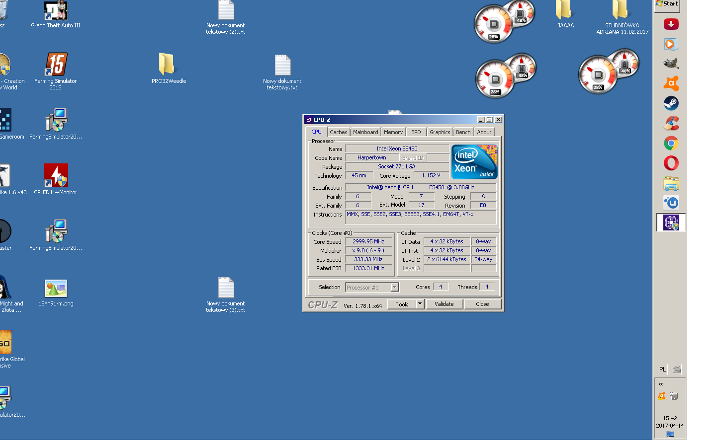

Pokaż parametry CPU z programu CPU-Z.
Demontowałem takie z Q6600 i serii E8 po wymianach CPU przez użytkowników i to pracowało bez OC, głośne,ale dawało jakoś radę.
Ale jak pisałem, minimum BOX Intel wysoki z miedzianym rdzeniem.
Ale daj screen jw, zobaczymy jak ustawia Vcore.
@piotrekplay ma praktykę w tym, to Ci doradzi.
wiem, tylko musze zrobic ss z kompa i przeslac zdjecie na laptopa i z niego dac

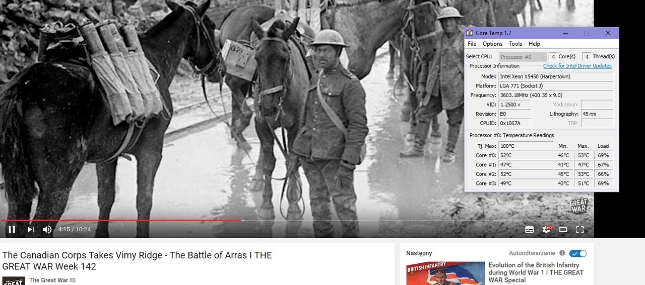

Tu odpowiedź dlaczego podczas YT proc łapie takie temperatury:
3600MHz @ 1,200V, SilentiumPC Spartan 3 Pro @750rpm

Parametry pracy w porządku.
Czyli wina leży po stronie chłodzenia. Dotknij palcem finów coolera, przy takich temperaturach od razu poczujesz, czy się przegrzewa.
trudno powiedzieć ale nie jest mocno wyczuwalne by sie przegrzewał

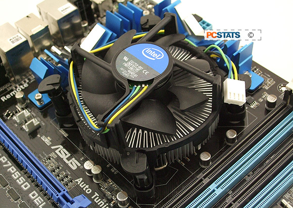

Jeśli finy coolera są chłodne, to pozostaje jeszcze kwestia samego montażu coolera.
Pytanie, czy po demontażu coolera ustawiłeś nóżki do domyślnej pozycji, a przy jego montażu wszystkie wskoczyły na swoje miejsce? Po wciśnięciu powinien być słyszalny klik. Spróbuj nim poruszyć, sprawdź czy siedzi mocno, nie powinien się nawet ruszyć.
nie pamietam, ale wlasnie troszke sie rusza
No to jest niezabezpieczony.
Czy na nóżkach wcięcia są zwrócone ku coolerowi?
Powinno to wyglądać tak
http://www.pcstats.com/articleview.cfm?articleid=2731&page=5
Tak
Zdemontuj i zamontuj raz jeszcze cooler, upewniając się, że wszystko jest w porządku. On nie ma prawa się ruszać.
