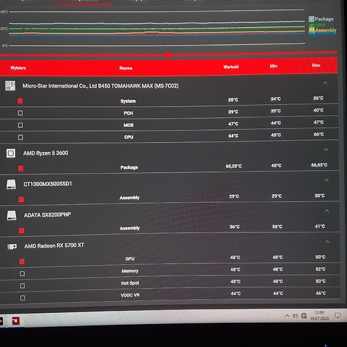

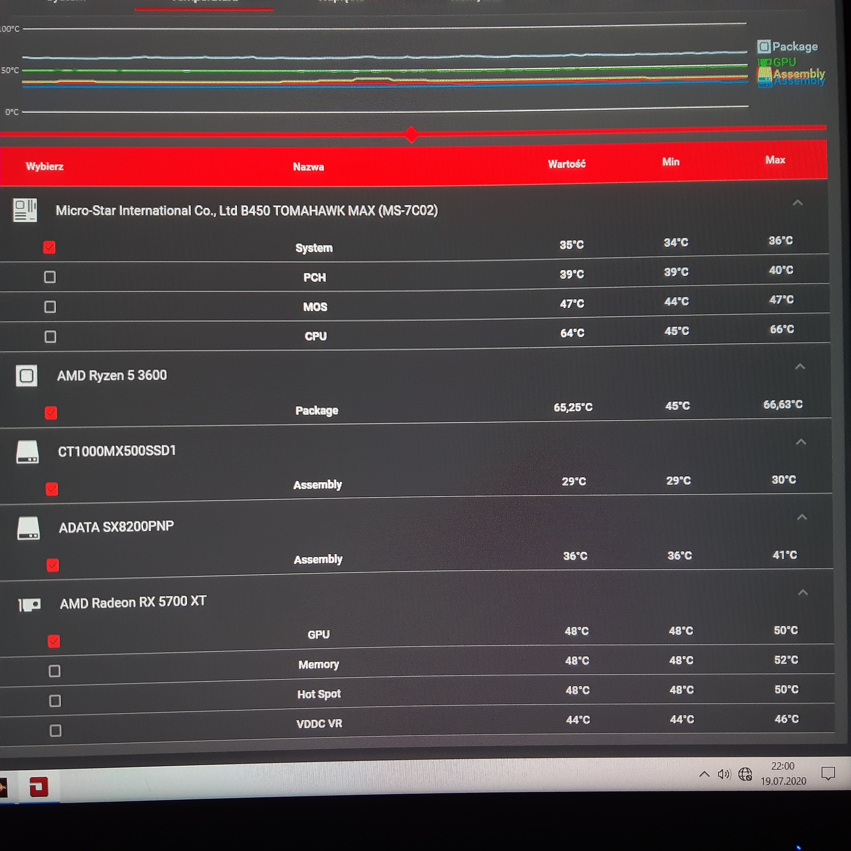

Jakie temperatury - https://komputerowapasja.pl/kontrola-temperatur ?

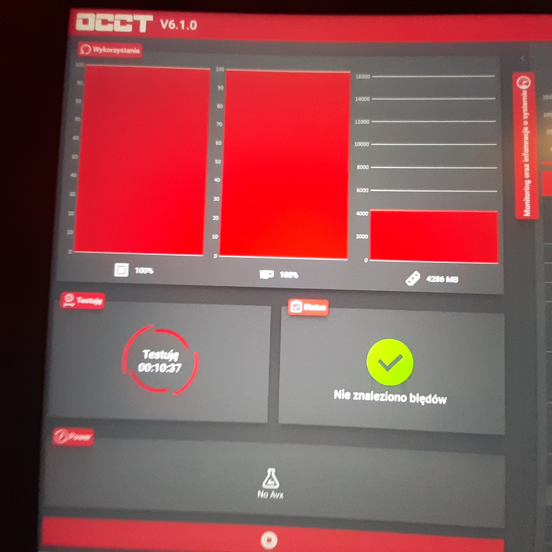

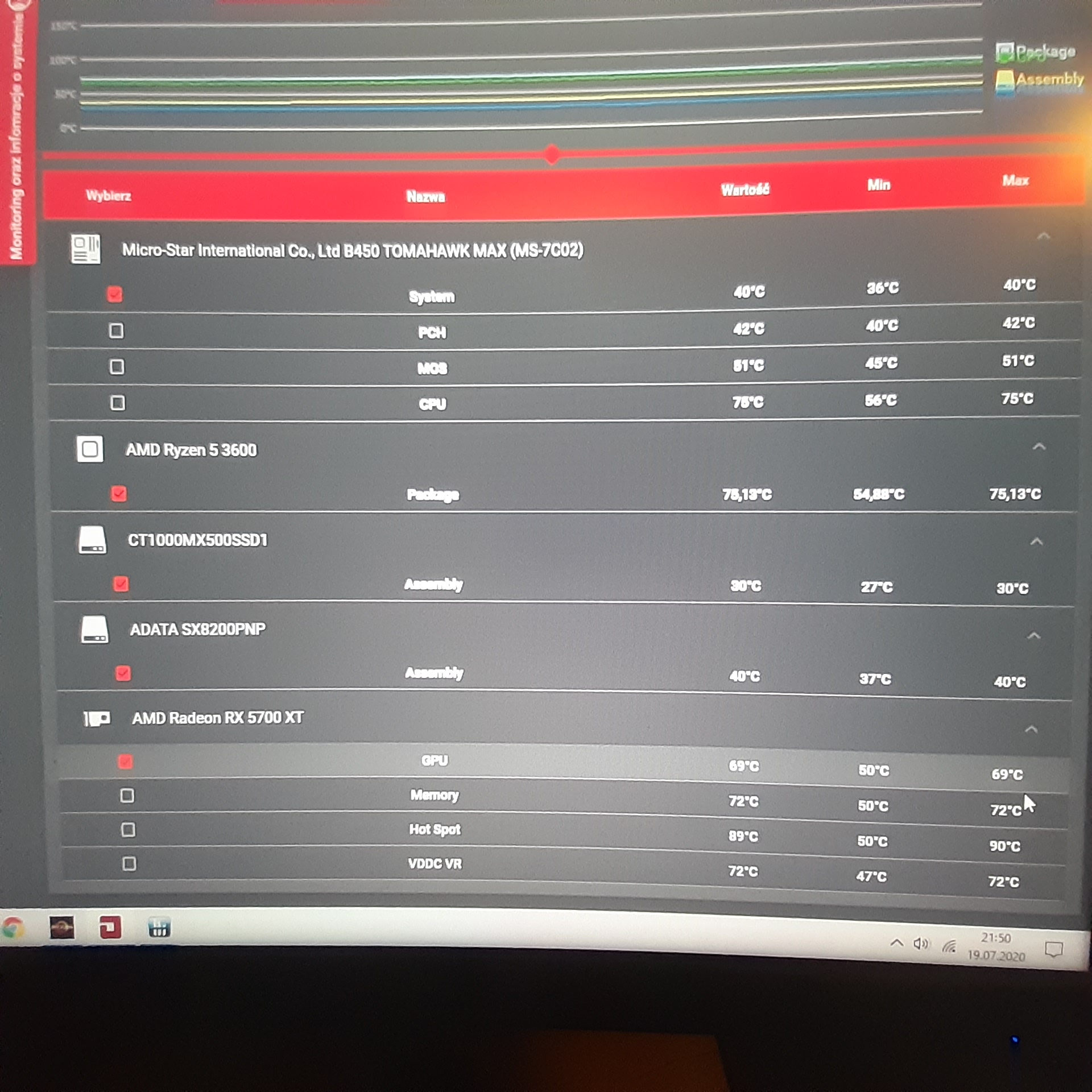

To są temperatury w spoczynku czy pod obciążeniem?
Włącz OCCT na 15 minut i sprawdź w trakcie obciążania.
najlepszy jest tryb power w occt?
Nie wiem co to za tryb, po prostu uruchom OCCT i włącz obciążanie, bez grzebania w opcjach.
Tryb Power
W rejestratorze błędów po tym jak się wyłącza komputer są 2 krytyczne blędy: albo Kernel Power albo DriverFrameworks - Usermode 10110/10111

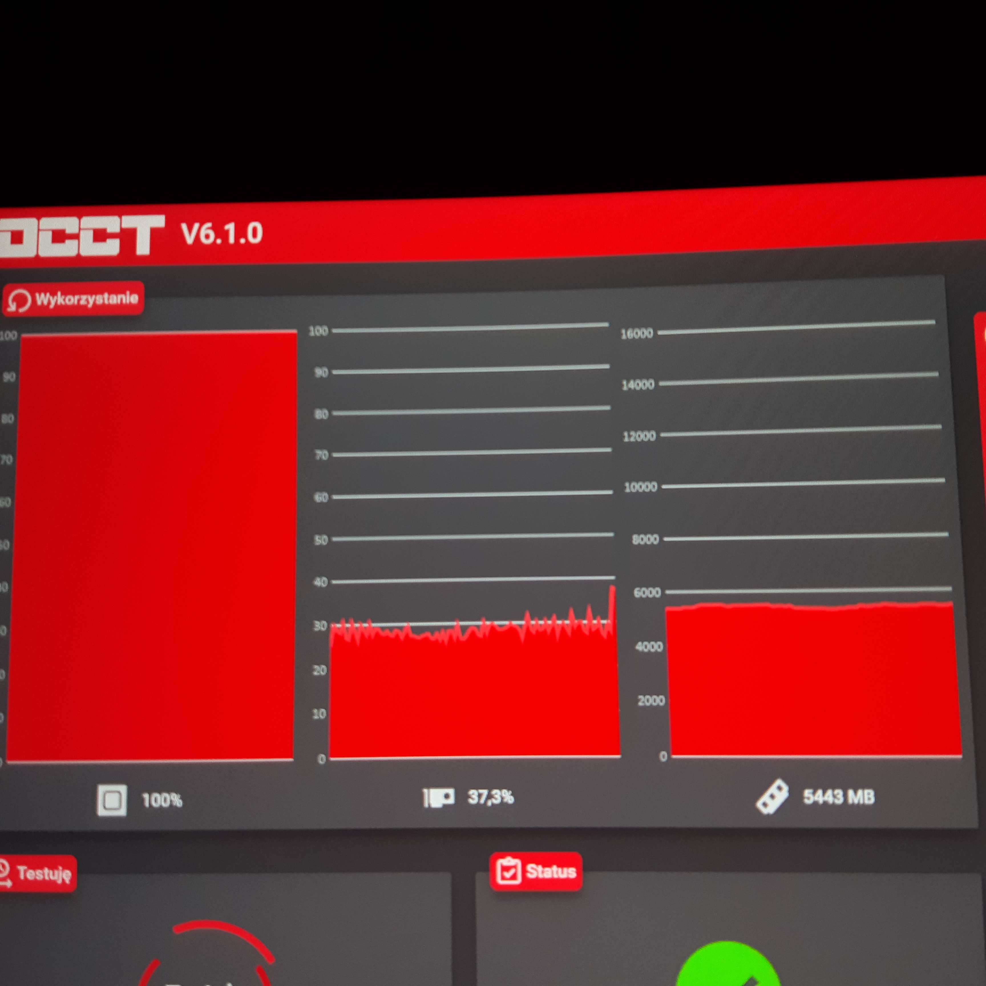

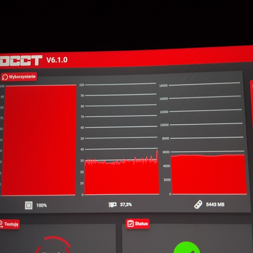

Tryb OCCT
W OCCT się wyłączył?
Nie
W takim razie wina może być po stronie sterowników od karty graficznej.
